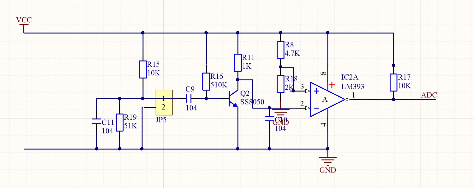

使用这款芯片检测声控,咪头电路部分达到了4MA电流,请教各位大神,有什么其他的好方案吗 目标电流40UA,有声音比较器输出电平翻转 单片机IO口外部中断模式
咪头检测电路
咪头检测电路

SS8050 其实用的S9014

40UA可能比较难。
你算一下R15、R16、R11、R8的电流,以及比较器手册中查一下工作电流。
建议电阻能增大的就尽量增大,比较器能不用就不用,能用单片机内部比较器就用内部比较器(电流也不小),能间歇工作就间歇工作,
比如:电路做成倍压整流形式、开启掉电唤醒定时器100ms唤醒一次、做一次ADC或开启一下比较器判断是否有电压变化、
关闭ADC或比较器、进入掉电模式。

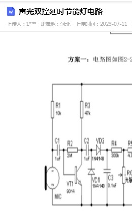

https://www.renrendoc.com/paper/282113199.html
