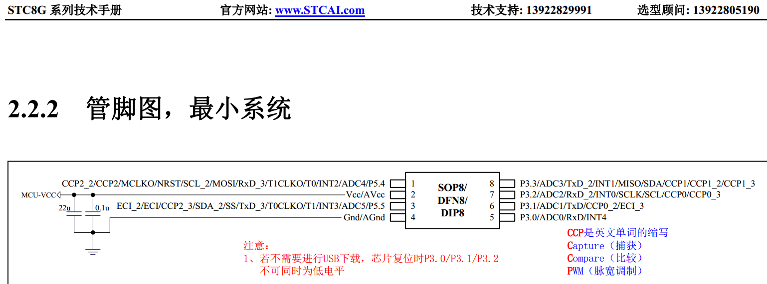

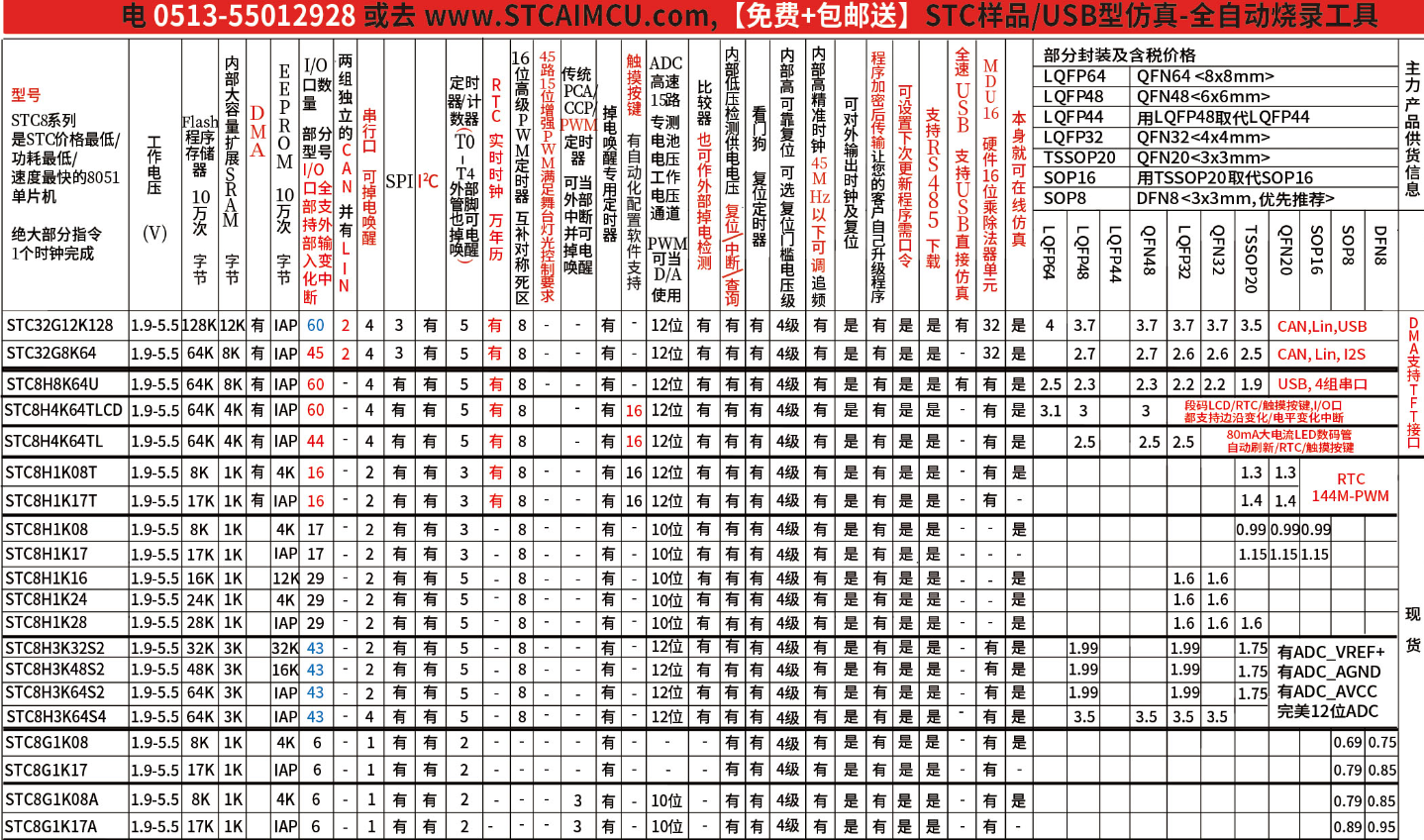

网友问:
8G1K08-36I-SOP8 有CCP/PCA/PWM 捕获吗?
答:
没有 ADC 功能的 MCU, STC 不配置 PWM/CCP/PCA 功能
   有 ADC 功能的 MCU, STC    配置 PWM/CCP/PCA 功能
8G1K08-36I-SOP8,   无ADC, 无CCP/PCA/PWM 捕获
8G1K08A-36I-SOP8, 有ADC, 有CCP/PCA/PWM 捕获
