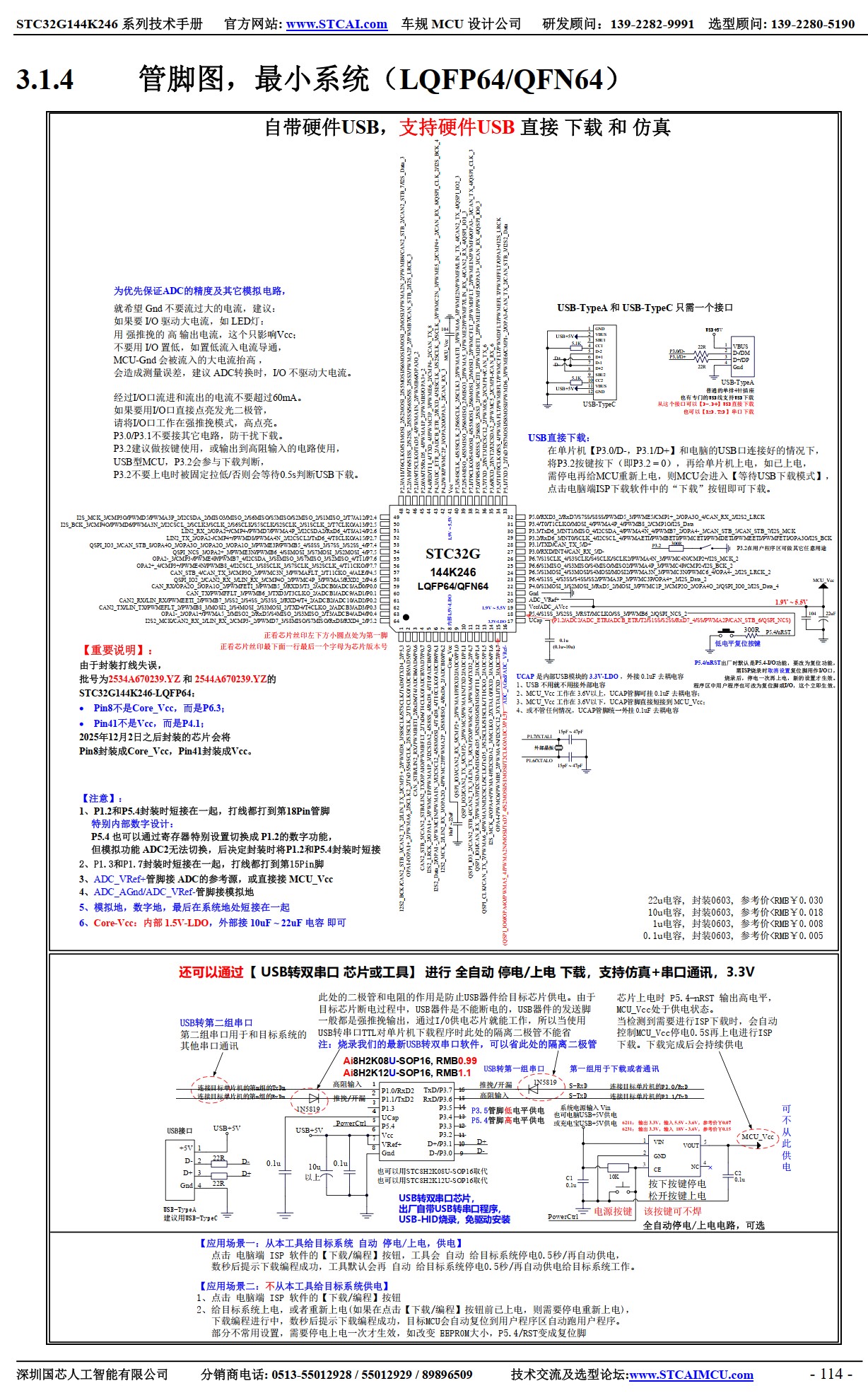

usb模式下一直检测不到单片机,usb转ttl下载也是检测不到,怎么进行下载呢?求助各位大佬了

按数据手册的下载最小电路去检查。一定可以的。我目前使用的是LQFP100封装,下载正常。64脚的只是少一些引脚,核心应该是相同的 。

USB下载, 肯定是没问题的,要有电源开关

USB转串口下载, 肯定是没问题的:
