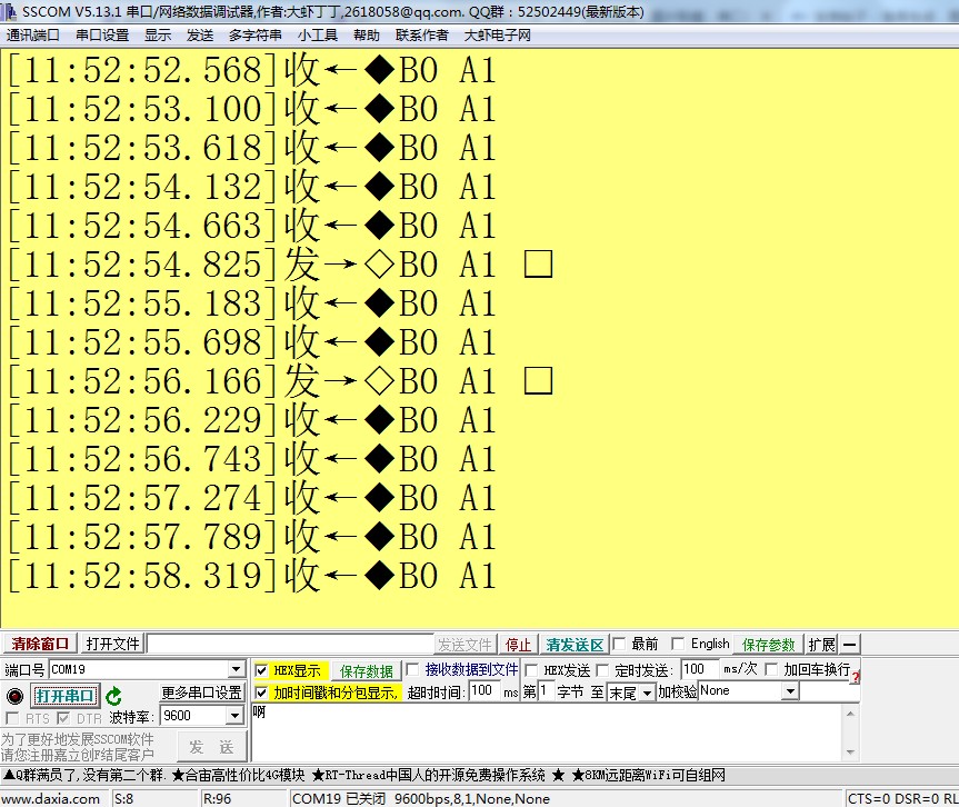

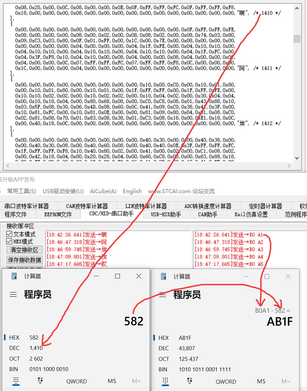

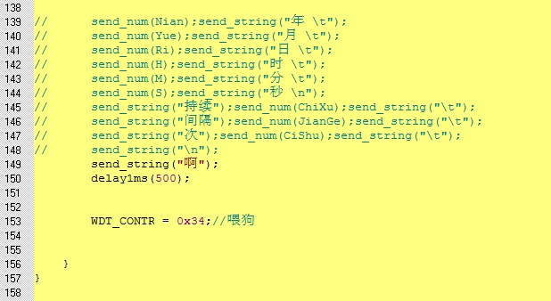

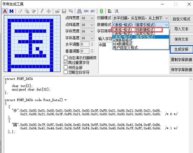

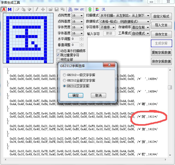

如题,我用咱么软件生成的16*16大小的GB2312字库,怎么和GB2312的区位码对应上,
比如我生成“啊”这个字在数组的1410位,然而单片机里我试着串口发送“啊”,得到的数据是B0 A1
又看到GB2312的“啊”的区位码是1601,
我想知道这个串口接收到的B0 A1和咱们字库生成的1410还有GB2312描述的1601,他们之间的关系

发表于 2026-1-18 18:11:56 | 显示全部楼层
选的纯数据模式没有索引要自己维护索引,选下面这个自动生成

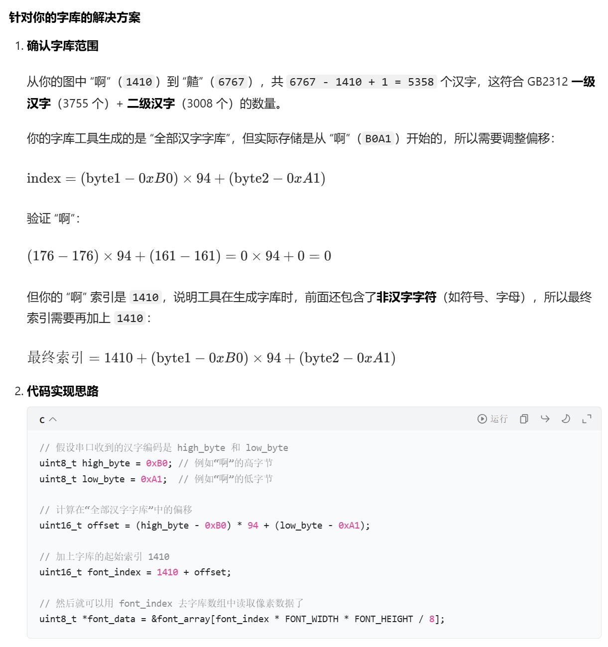

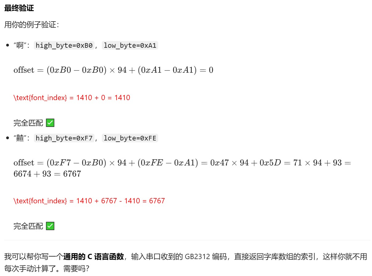

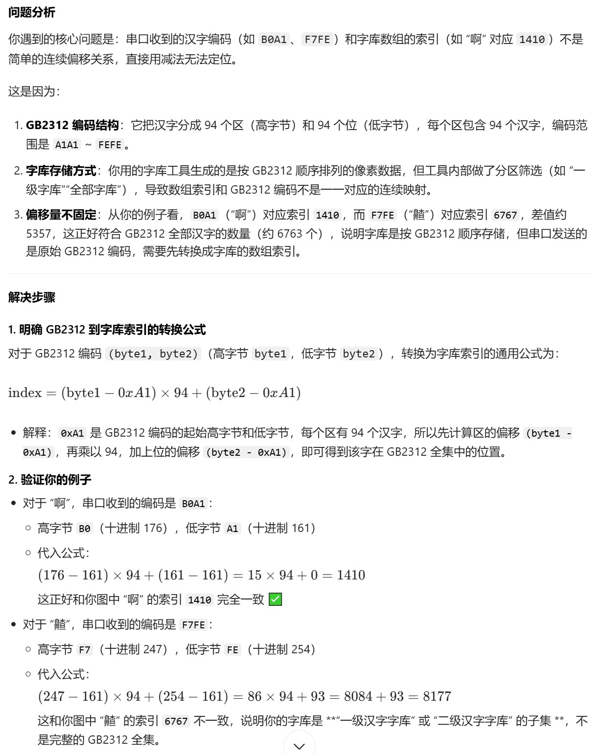

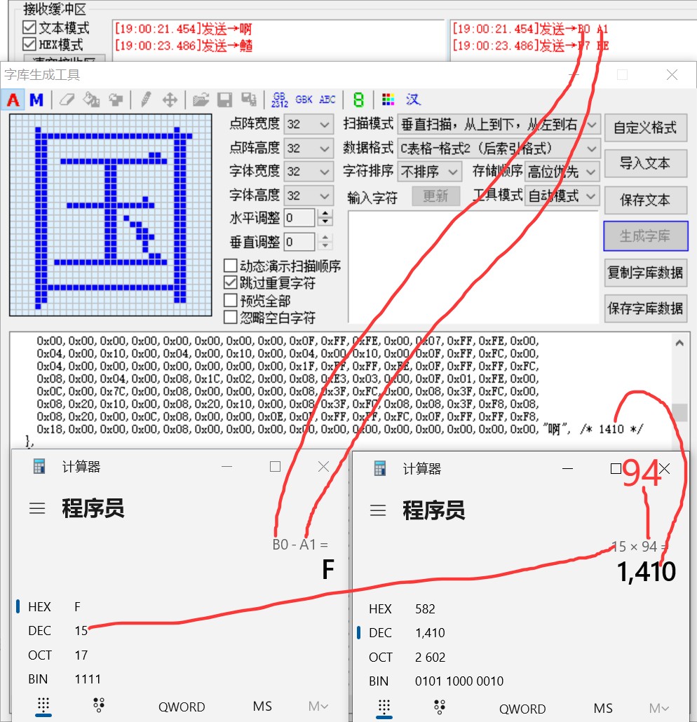

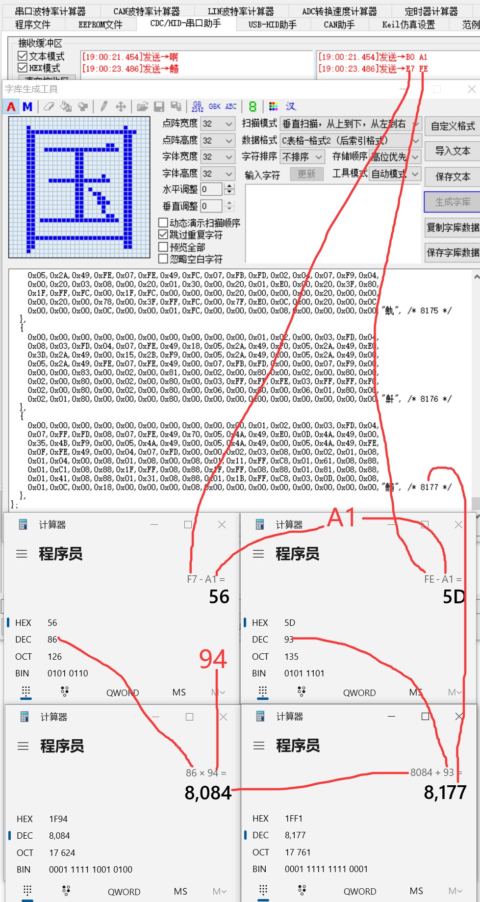

发表于 2026-1-18 18:54:26 | 显示全部楼层
试一下最简单的办法,直接减掉OFFSET,看看串口收到汉字直接减掉0xAB1F能不能找到这个字的像素数据
验证最后一个汉字,发现上述方法验证不通过,改为全部汉字字库,验证还是不通过,索引不是连续的,第一个字到最后一个字串口数据差了将近两万,而汉字只有六千多个
使用AI工具分析该问题
根据AI工具的说明验证
验证通过
算法如下
Offset=(HighByte-0xA1)*94+(LowByte-0xA1);
