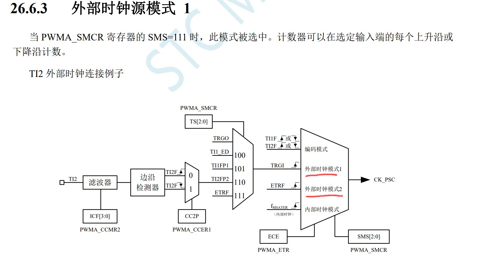

如果是单纯对外进行计数,其实就是将PWMB作为一个计数器使用了,此时PWMB无法再同时捕获其他的信号,无法再做输出使用
因此还是推荐使用定时器通过T0/T1.....这种引脚对外做计数使用
如果非要使用PWMB,那么PWMA可以用PWM1P,PWM2P,PWMB可以用PWM5,PWM6来作为输入
此时,通过配置PWMA_SMCR/PWMB_SMCR选择为对应的外部时钟模式即可
然后就可以启动PWM定时器,到时间以后直接读取PWMA_CNTR/PWMB_CNTR即可
