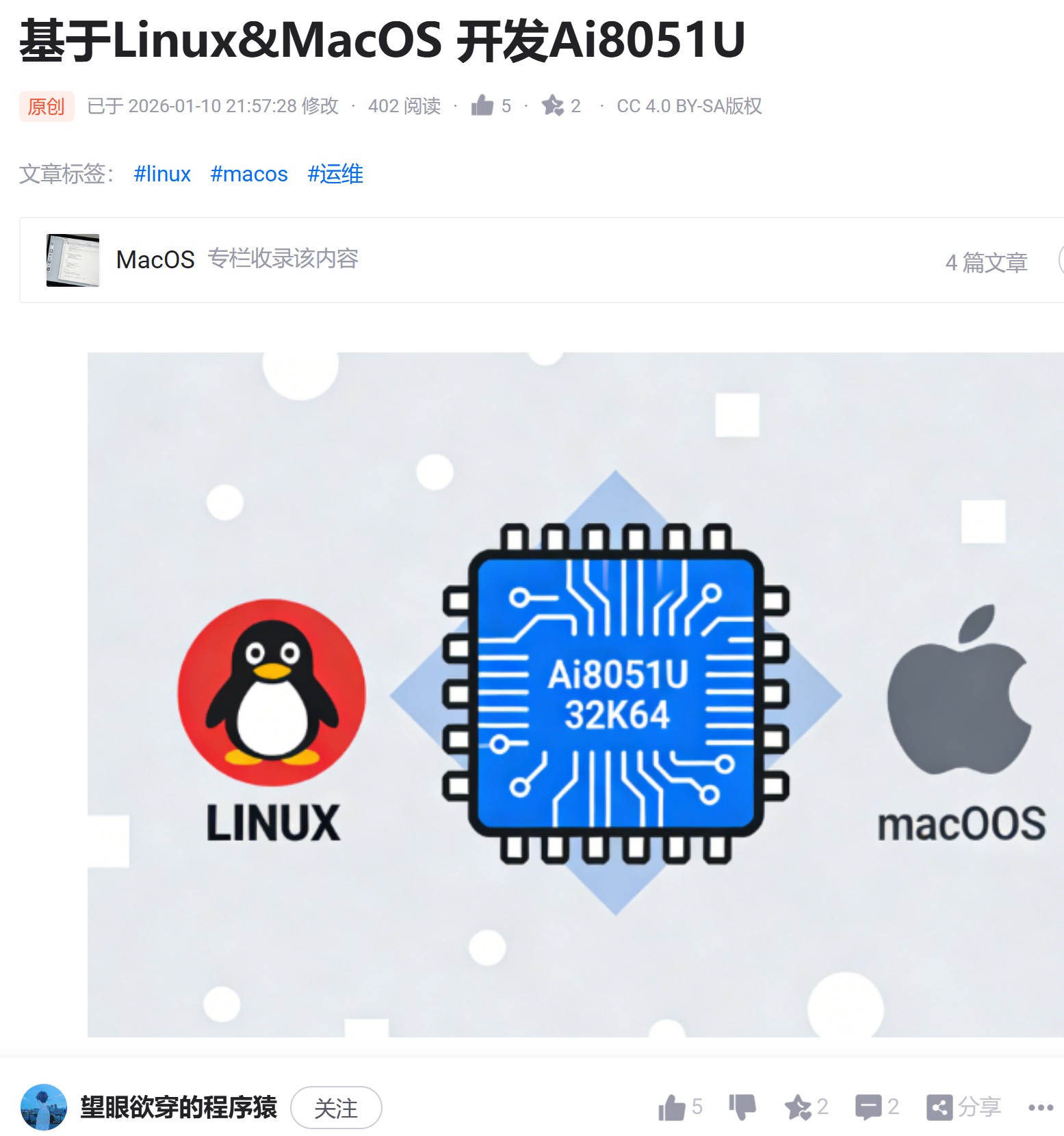

基于Linux与MacOS摆脱Keil开发AI8051U-34K64
发表于 2026-1-15 10:53:48 | 显示全部楼层 |阅读模式
详细请见我自己的博客:
https://blog.csdn.net/jdjkdidjdj ... 1001.2014.3001.5501
