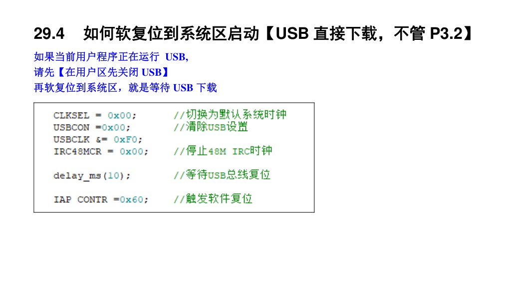

STC 8H USB 系列单片机支持:
改变USB D+线的电平 复位USB 吗
因为 我们的项目使用过程中可能会出现 USB 通讯断开的情况
重新连接需要改变USB D+线的电平 模拟USB 的拔插

支持,释放USB参考下图。
