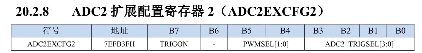

我测试时发现STC32G144K246的ADC2触发源是通过ADC1的寄存器ADCEXCFG2设置的,而ADC2的ADC2EXCFG2没有作用。问下是我测试的有问题吗,

#define     ADCEXCFG2               (*(unsigned char volatile far *)0x7efeaf)
#define     ADC2EXCFG2              (*(unsigned char volatile far *)0x7efb3f)
程序定义的地址和手册是一致的。

可以复现。
貌似已知问题,AiCube里相应的也只能配置ADC1的触发源。
