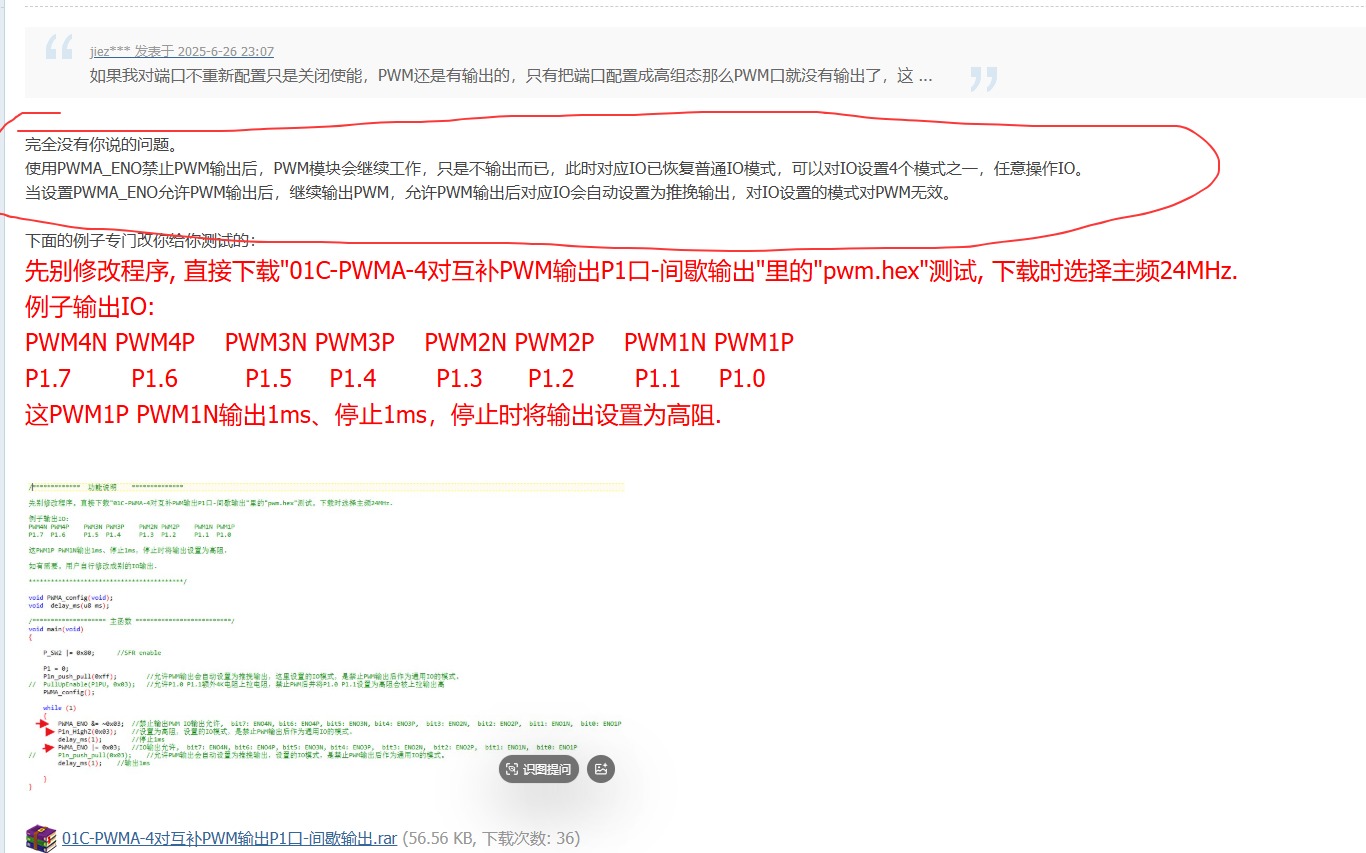

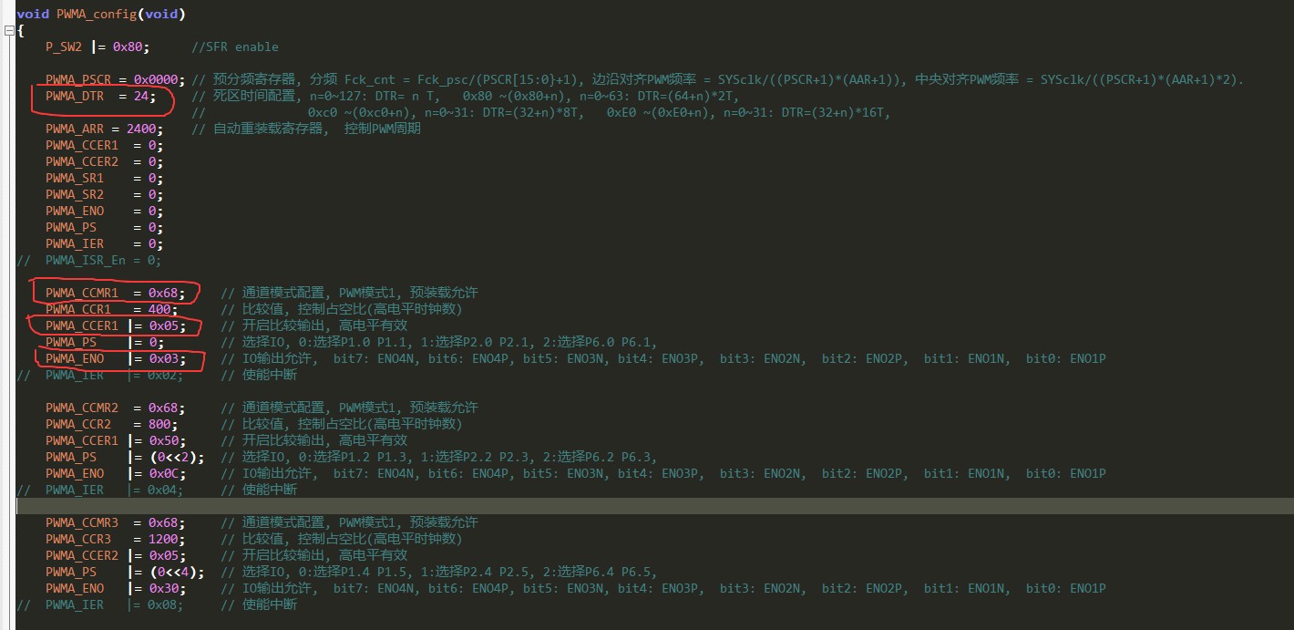

这个程序的是4路   PWMA-4对互补PWM输出P1口       我现在不想要互补,只要4路单独    (1P   2P   3P   4P)或者(1N   2N   3N   4N) 是不是 只改这个PWMA_ENO不输出对应的就行? 是否要同时改掉这三个  PWMA_CCMR1配置模式    死区PWMA_DTR  比较PWMA_CCER1  寄存器?  只需要4路单独    (1P   2P   3P   4P)或者(1N   2N   3N   4N)其中一组,剩下4个IO 能否用于其他?    能否单独使用(1N   2N   3N   4N)   另外的4个io用于其他作用IO       (但是里面又说  PWM输出固定为推挽输出, 设置IO方式无效.
不可以设置其他IO模式了????) 我在坛里看到梁工回复,只需要禁用对应输出即可以 其他IO可以操作普通其他用?不管设置了什么互补都不要改?

我这个例程写成这样,就是方便用户移植,你要几路输出就用几路,不用的删除,不要互补输出就用PWMn_ENO来禁止或允许,非常方便。
