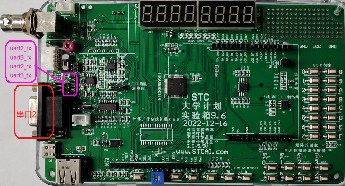

烧写《STC32G-DEMO-CODE-V9.6\14.2-串口2与串口3通信测试程序 》后,
这个程序怎么查看效果呢?
是不是只能通过 图中的串口2 ?
用上面这种连接方法 好像不行。

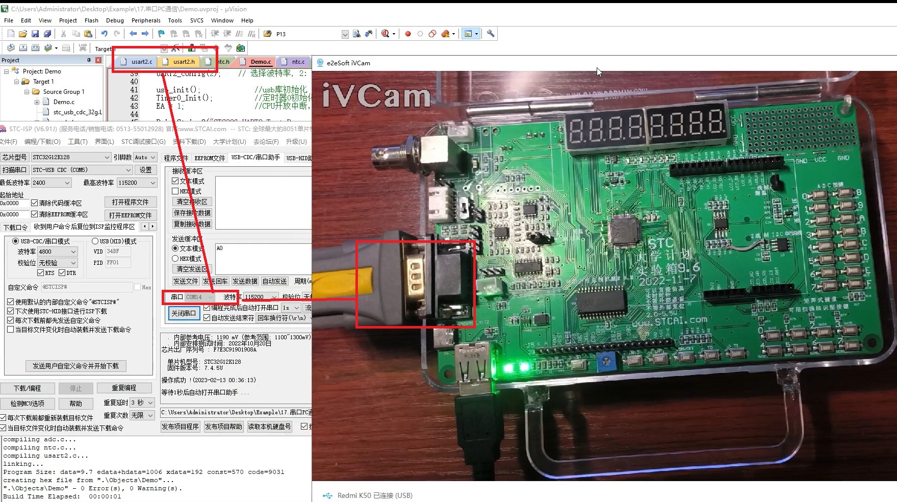

以上方法应该是可以的,
实际操作过程中,可能会由于线没插紧之类的一些 问题,导致看不到效果。
或者时钟频率没选对 等等 之类的一些问题,会看到有乱码啥的。
