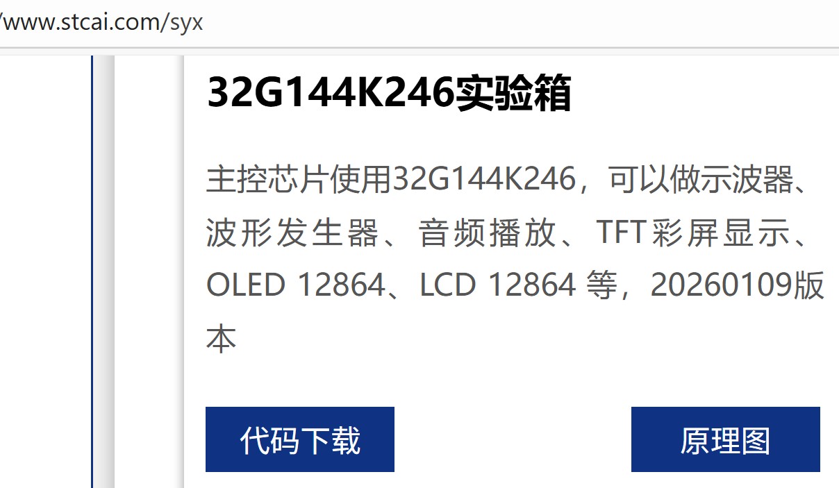

发表于 2026-1-13 09:16:02 | 显示全部楼层
从这些正确的程序 开始:
深圳国芯人工智能有限公司-实验箱
