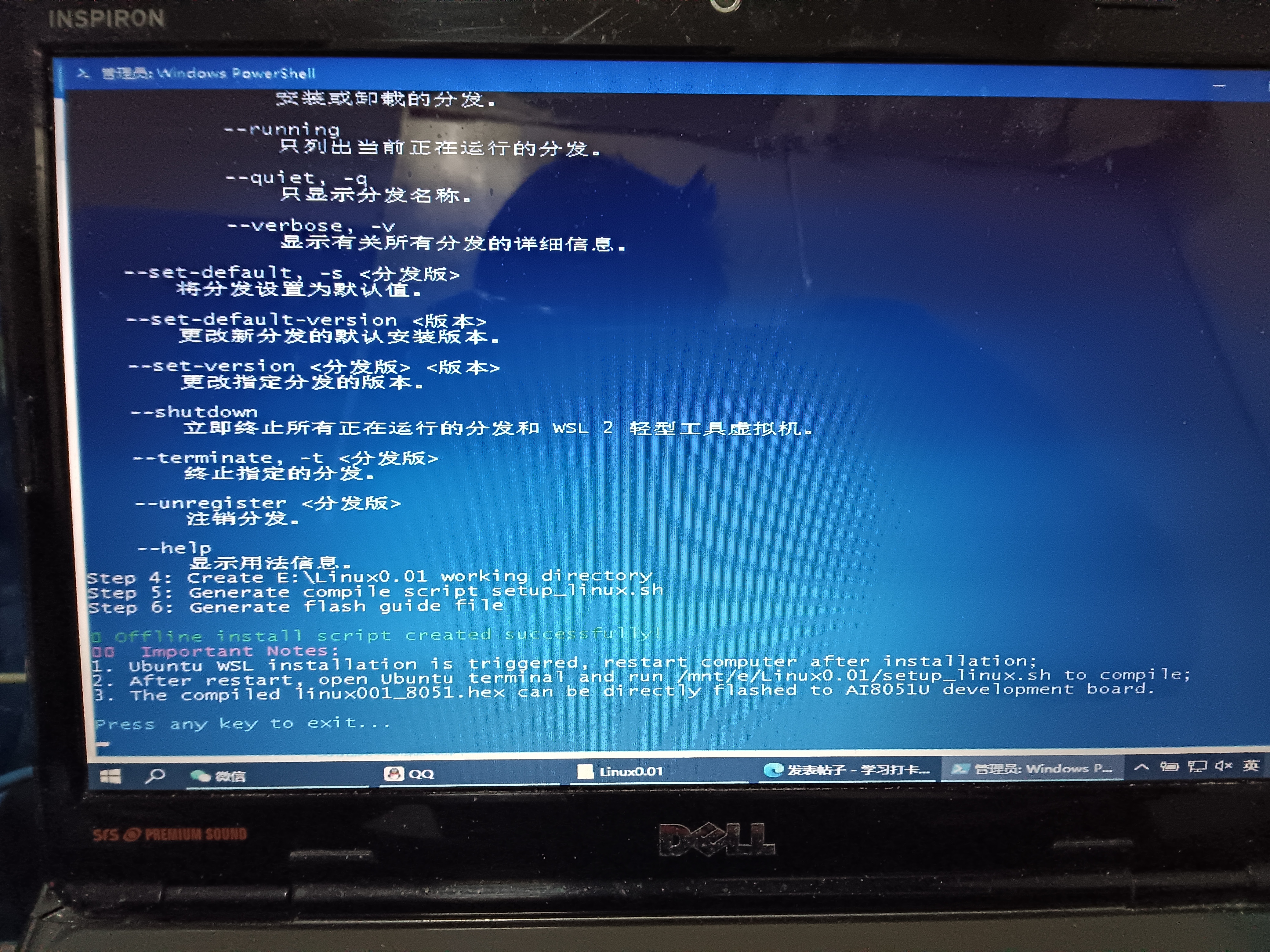

昨天这个时候,
我调了7个小时,
想把Linux0.01
汇编程序烧录到,
AI8051U擎天柱,
可是最后失败了,
希望有兴趣的大佬,
继续探究,
理论依据,
Linux0.01汇编程序,
45K左右,
微软8K,
理论上可以烧录到,
擎天柱里,
我当时用的powershell
和WSL,
和豆包,
和灵光,
后来急躁,
直接用给出的.hex
用STC ISP烧录,
界面中文乱码,
英文正常,
烧录状态,
一半报错,

powershell中Ai8051U Linux0.01 offline installation

将Linux 0.01的汇编程序直接烧录到AI8051U(擎天柱开发板)并运行是行不通的。因为两者的处理器架构完全不同:Linux 0.01是为x86 PC设计的操作系统,而AI8051U是8051架构的8位单片机

即使 uClinux 无 MMU,它仍假定 统一地址空间。
👉 80251 的“能跑程序的 RAM ≠ 可写可执行”
👉 这对 Linux 是致命的
结论(重要)
❌ 结论 :
uClinux 作为 Linux 内核,不可行
不是“难”,是:
架构假设不成立
