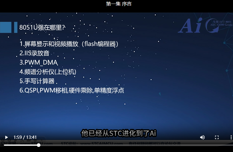

第一集 序言
哪怕梦想让我们拼的遍体鳞伤,这一次我们也要勇往直前
8051U强在哪里?
1.屏幕显示和视频播放(flash编程器)
2.IIS录放音
3.PWM_DMA
4.频谱分析仪(上位机)
5.手写计算器
6.QSPI,PWM移相,硬件乘除,单精度浮点
Ai8051U-LQFP48  比普通 M0/M3,比 32F103C8T6 强太多的地方:
1,Ai8051U有TFPU@120MHz, 算力比他强, uS级硬件三角函数/浮点运算器;
2,Ai8051U的抗干扰比他强;
3,  Ai8051U的内部复位是专业级的复位电路,彻底省外部复位;
4,  Ai8051U的内部时钟完全满足串口通信要求,4组串口;
5,Ai8051U-LQFP48有 QSPI, i8080/M6800-TFT 接口,32F103C8T6没有;
6,  Ai8051U的PWM支持硬件移相@120MHz
7,Ai8051U是 34K SRAM, DMA 支持 外设直接到外设,P2P
8,Ai8051U是 自带硬件USB, 1个芯片就能直接USB连接电脑仿真/下载,全球唯一

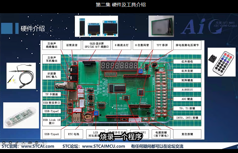

学习第二集硬件及工具介绍。
AI8051U实验箱功能强大丰富,冲哥详细介绍了实验箱功能各个模块。
并将相关软件和工具手把手介绍(KEIL软件、添加头文件、下载代码 包和手册、下载ISP软件、下载插件)
第二集共三个部分
1 实验箱硬件部分介绍
2 需要安装的软件
  keil
  ISP烧录软件下载,和keil中加型号
  keil的中断插件下载
  实验箱的代码包,使用手册,AI8051芯片手册下载
3 下载第一个程序观察流水灯效果

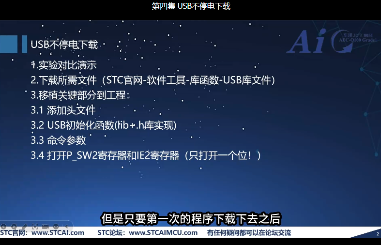

第四集讲了:如何USB不停电下载
1 直接下载和按钮重启下载的效果比较
2 下载文件,STC官网-软件工程-函数库-USB库函数
3 移植关键代码和文件到工程
3.1添加头文件.lab和.h
3.2USB初始化函数
3.3复制命令参数
3.4开中断等寄存器

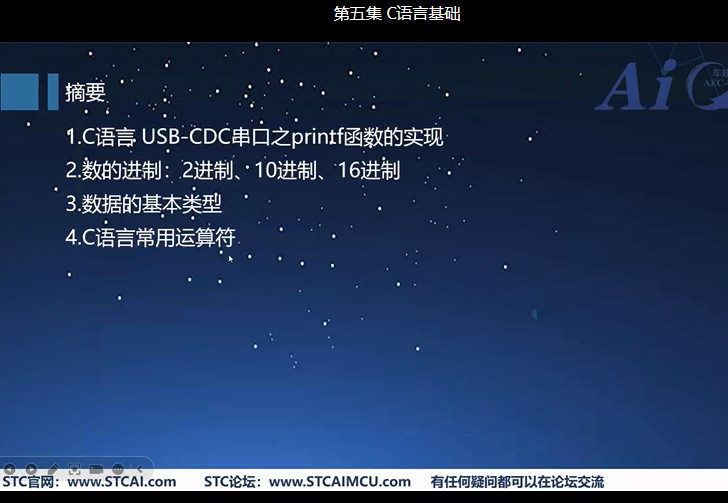

打卡学习第5集:C语言基础
USB-CDC串口与printf函数的实现计算机与单片机的简单通讯
C语言基础知识,各种运算符,数值类型,数制转换

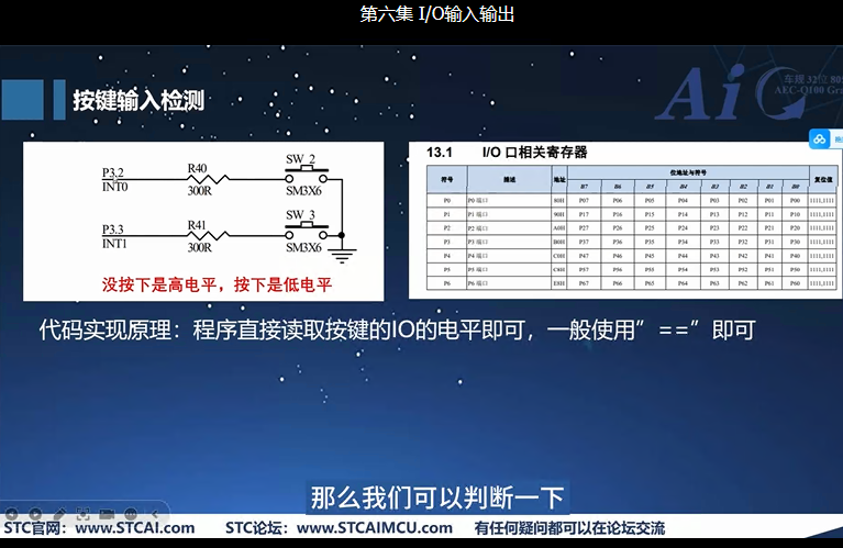

学习第6集:I/O输入输出
共3部分内容
1什么是gpio
2按键输入检测
3课后小练
GPIO与高电平和低电平
按键输入检测,=表示赋值,==在判断中使用
使用延时函数来实现按一下灯亮,按一下灯灭

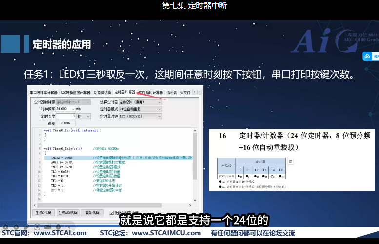

打卡学习第七集 定时器中断
利用ISP软件生成定时器程序,选定24Mhz时钟频率,时钟12T
程序中要设置定时器初始化Timer0_Init();
定时器中断void Timer0_Isr(void)interrupt 1
