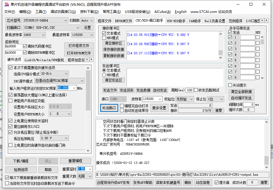

第一节:测试ADC功能,读取USB接口电压。
今天拿到板子,做工很好,上电测试了下,ADC 电压采集测试:
内部 1.19V 基准源采样,ADC 模块计算反推 VCC USB接口供电电压。
串口窗口为 实时电压读数,万用表为 实际电源电压对比值。
采集精度非常高。
关键代码:
// 获取第15通道(内部1.19V参考电压)的ADC值adc_val = Get_ADC_Result(15);  // <--- 关键点1:读取内部参考源的ADC值if(adc_val > 0){    // 计算VCC电压 (mV) = 4096 * 1190 / adc_val    // 原理: ADC值 / 4096 = 1.19V / VCC    vcc_mv = (u16)(4096UL * 1190UL / adc_val); // <--- 关键点2:数学换算出电压       }
解释:这里传给 Get_ADC_Result 的参数 15 是关键,它告诉芯片“不要读外部引脚,去读内部那个固定的 1.19V 标准电压”。

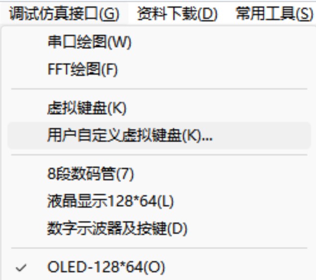

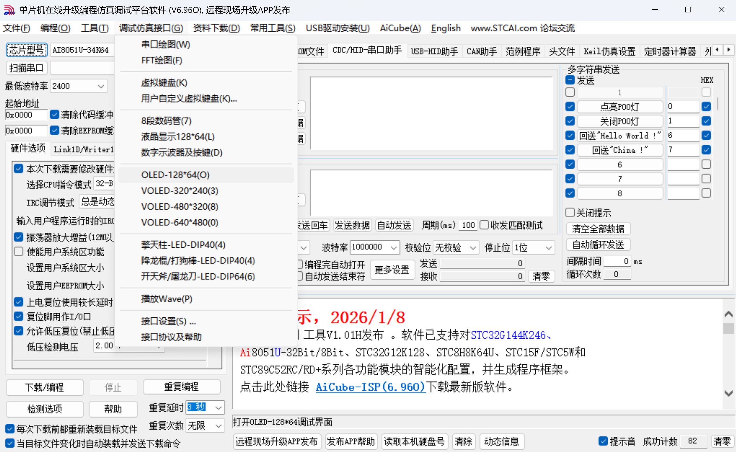

第六节:USB 虚拟设备交互与显示测试:
利用 USB-CDC 协议模拟串口通信,配合 STC-ISP 软件自带的“虚拟键盘”发送控制指令。MCU 接收键值后解析执行,实现远程控制开发板上的 OLED/LCD 刷新、LED 亮灭及屏幕滚动特效。串口窗口(虚拟数码管)为 实时接收的重定向 printf 数据(如浮点数 3.1415、长整型数值),硬件现象为 屏幕随虚拟按键指令进行翻页、反相、镜像显示,且长按 P3.2 可免断电进入 ISP 下载模式。
学习心得与代码分析:
printf 重定向的神奇之处: 代码中定义了 #define PRINTF_SEGLED,这非常方便。以往 printf 只能在串口助手看字符,现在可以直接把数据(比如代码中的 0x1234abcd 或 3.1415)直接映射到 STC-ISP 软件界面的虚拟数码管上显示,调试数据更加直观。交互逻辑解析: 程序主体是一个巨大的 Switch-Case 结构,配合 usb_OUT_done()。它展示了 Ai8051U 处理 USB 中断的高效性——只有当 bUsbOutReady 为真(收到数据)时才处理,不占用主循环资源。
按键 1-3: 验证了不同数据类型(Hex, Long, Float)的传输。
按键 Q-Z: 集中展示了对 OLED 屏幕的底层控制,特别是 OLED12864_ScrollUp 这种硬件滚动指令,比用软件死循环刷屏要流畅且省 CPU。
实用的复位技巧: KeyResetScan 函数展示了如何在项目中预留“后门”。通过长按 P3.2 触发 IAP_CONTR = 0x60,实现了在 USB 模式下无需拔插线就能重新烧录,这个功能在调试阶段能极大地保护 USB 接口和开发板。
