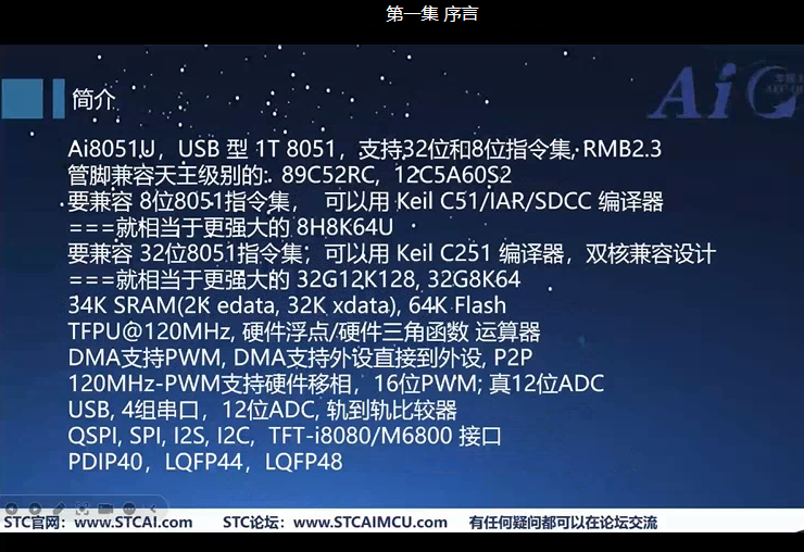

第一集 序言
8051U强在哪里?
1.屏幕显示和视频播放(flash编程器)
2.IIS录放音
3.PWM_DMA
4.频谱分析仪(上位机)
5.手写计算器
6.QSPI,PWM移相,硬件乘除,单精度浮点

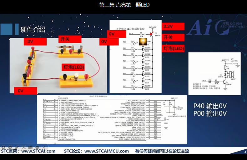

学习第三集:点亮第一颗LED
如何创建工程,写第一个点亮LED灯程序和如何把写好的程序编译生成HEX文件烧录到单片机里。
点亮一个LED
先通过设置P0M0和P0M1两个寄存器的值来配置P0口的工作模式
再通过设置P4M0和P4M1两个寄存器的值来配置P4口的工作模式
最后设置P40=0实现开关的导通,设置P00=0实现第一个LED灯的点亮

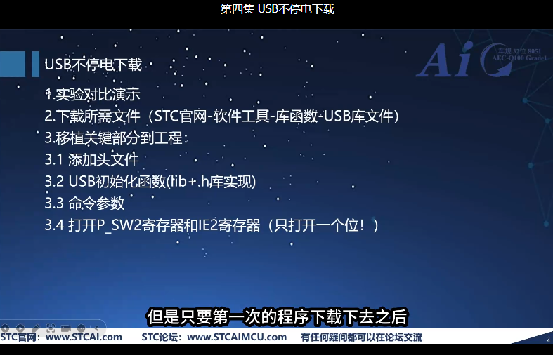

学习第四集: USB不停电下载
通过添加USB的库函数来实现当点击下载/编程时,程序自动更新到单片机,无需按电源键和P32键,这是一个非常实用的功能,同时这节课也是非常实用的一节课,掌握了库函数的调用流程,能够更好地使用官方提供的学习资料

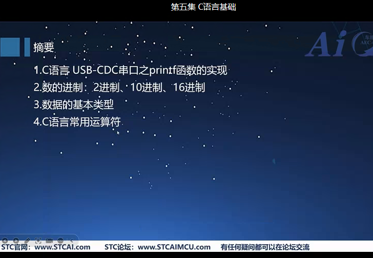

学习第五集:C语言基础
USB-CDC串口与printf函数的实现计算机与单片机的简单通讯
C语言基础知识,各种运算符,数值类型,数制转换

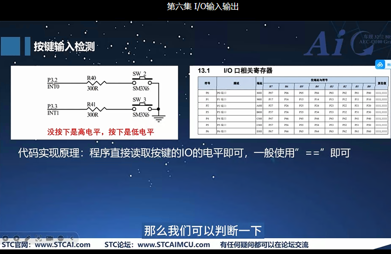

学习第六集:I/O输入与输出
GPIO与高电平和低电平
按键输入检测,=表示赋值,==在判断中使用
使用延时函数来实现按一下灯亮,按一下灯灭

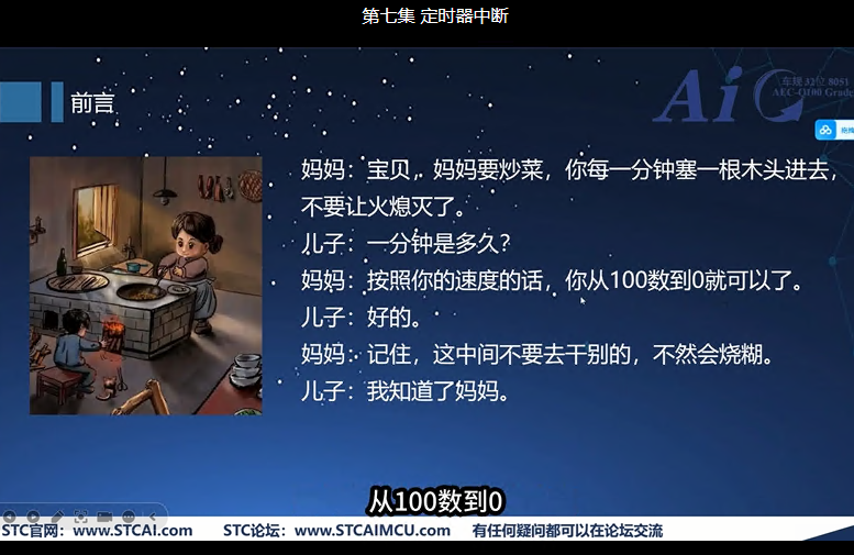

打卡学习第七集 定时器中断
利用ISP软件生成定时器程序,选定24Mhz时钟频率,时钟12T
程序中要设置定时器初始化Timer0_Init();
定时器中断void Timer0_Isr(void)interrupt 1
}//中断执行完,再执行定时器任务
