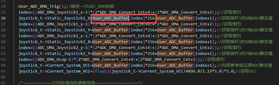

请问,我使用AI8051U的硬件ADC,并且使用ADC_DMA进行16次的转换后,数据还是不太好,有时候有类似于“尖峰”突变到9K多,原先是0-4095,我想问:使用ADC_DMA采集多次,这个过程是包含了滤波,还是不包含滤波?我是否要在ADC_DMA转换完成后进行软件滤波?

u8*256会溢出?先转u16试试
