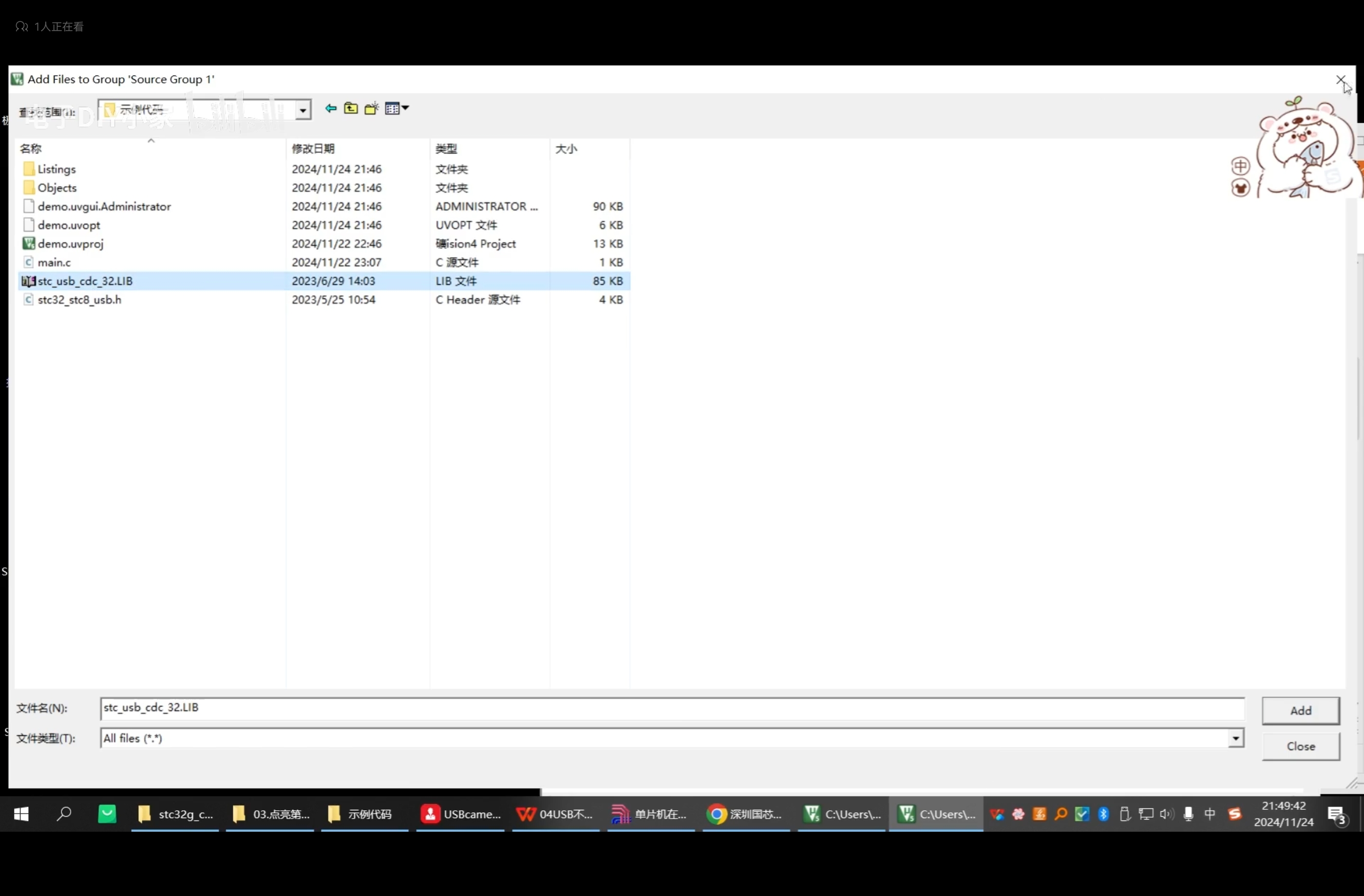

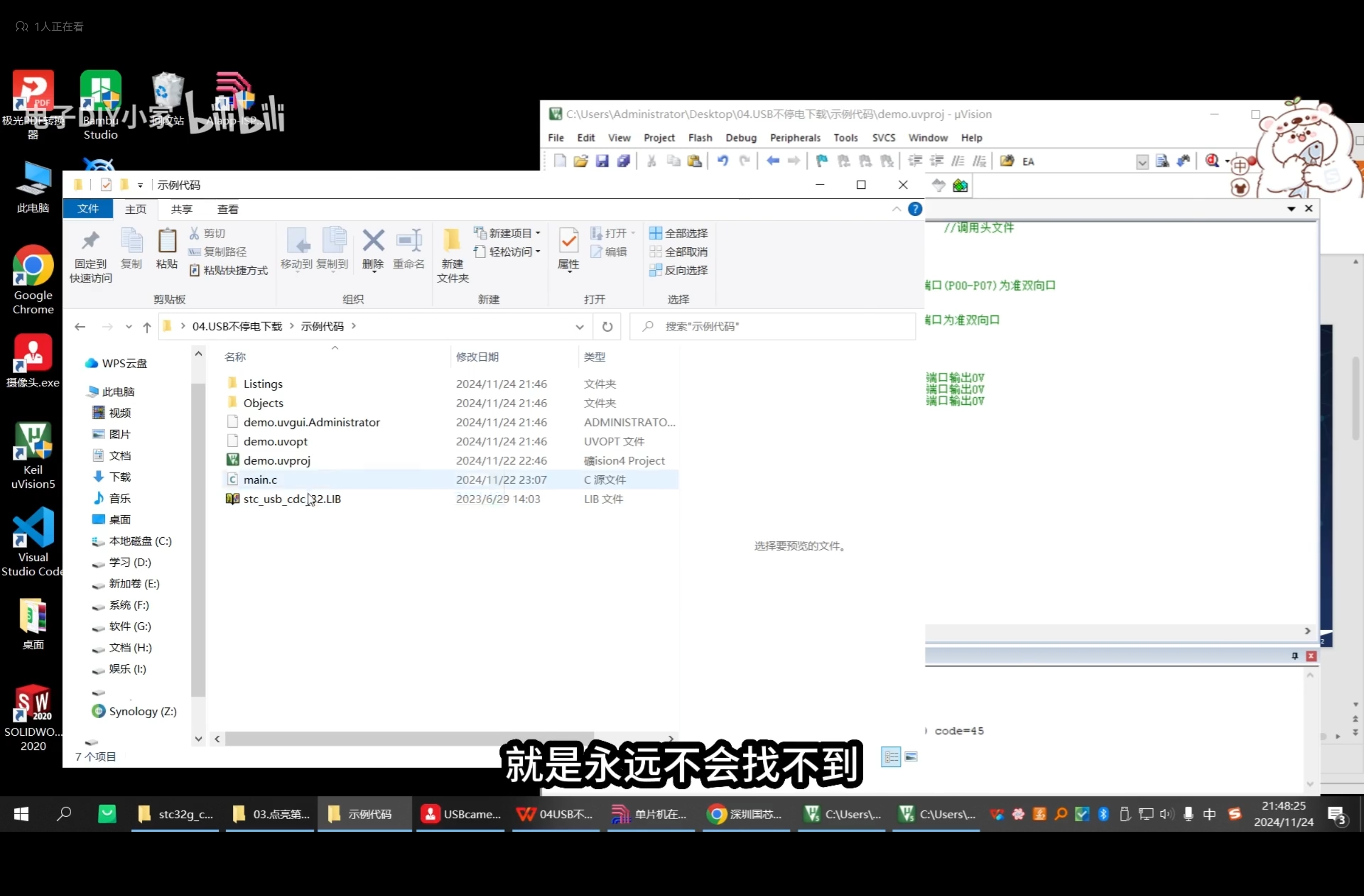

首先,我们在isp上完成上述配置。
接下来在stc官网下载USB库文件。
通过将官网所给的文件移植到我们的点灯文件中就可以实现掉电不丢失。
但是需要注意二者的密码必须配对,否则无法完成该任务。

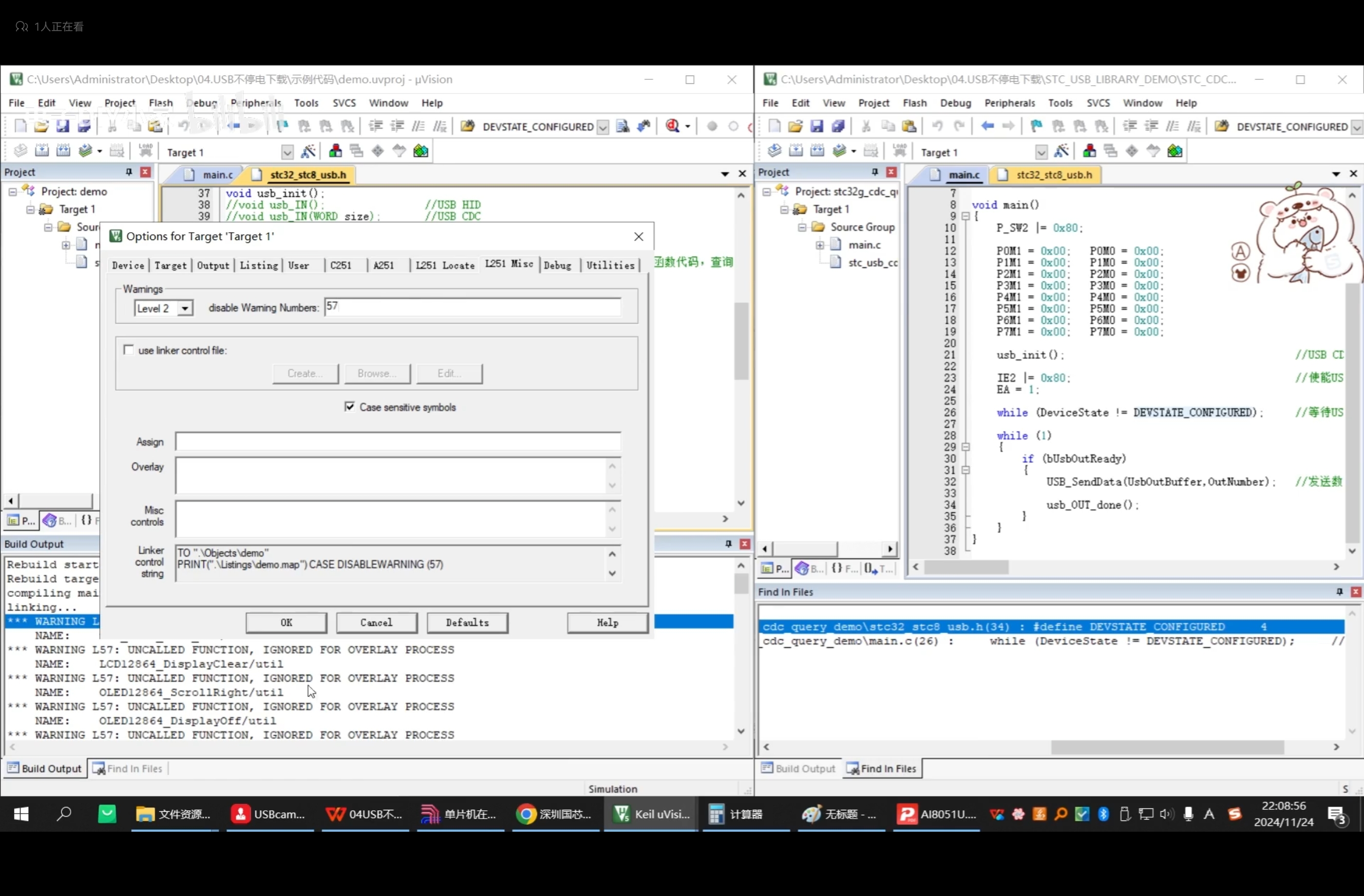

我们在跟着UP主敲完代码之后会出现一些为57的警告,这时我们需要进行一些配置来完成,如上图,在这之后,我们就可以完成不停电下载,这里有寄存器配置,说实话,没太看懂,但是会抄,能用就行,下面就是成功案列。

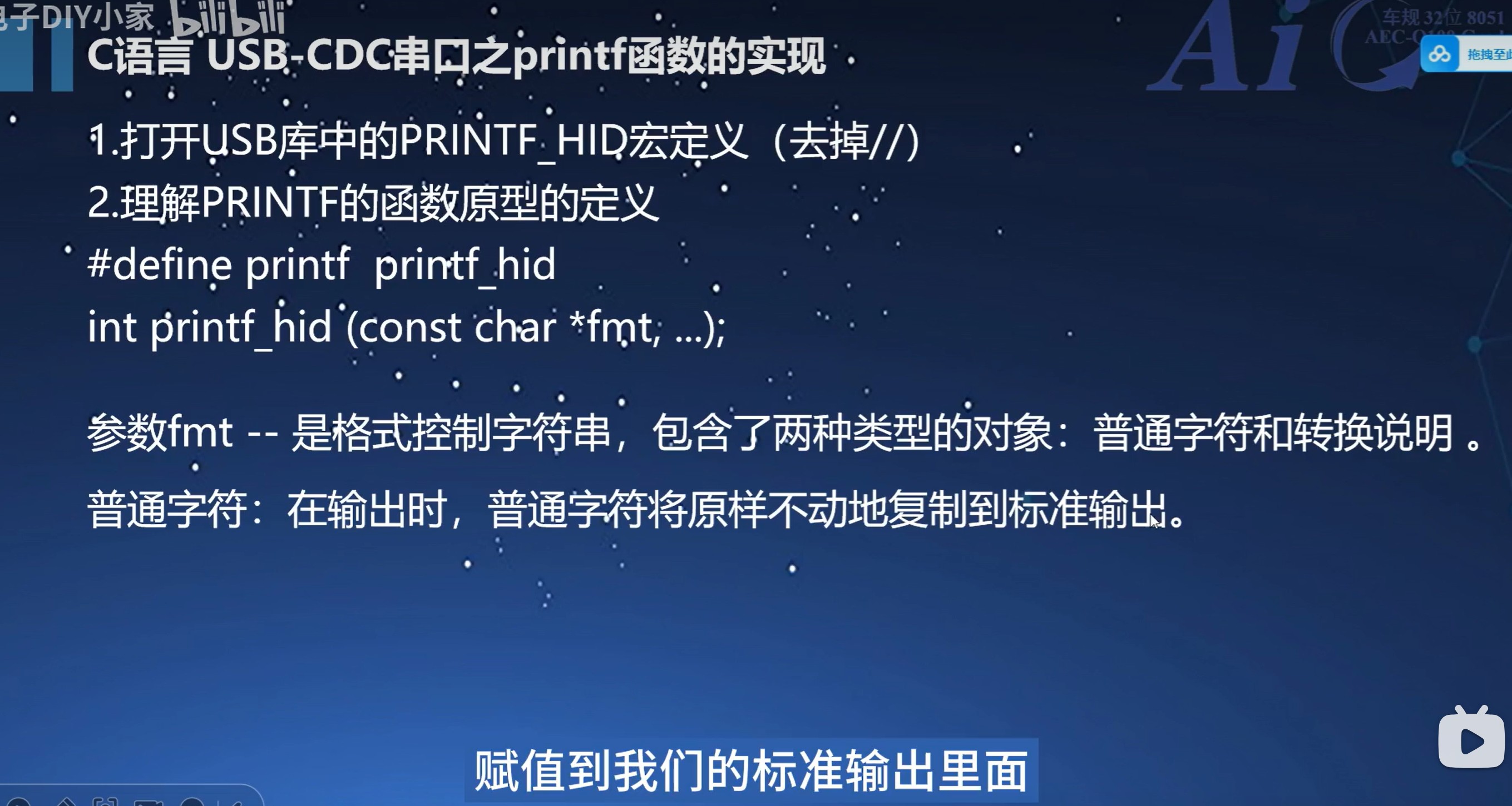

1. C 语言 USB-CDC 串口之 printf 函数的实现
这部分是嵌入式开发的实用技能—— 把 C 语言的printf(打印)功能,映射到 USB-CDC 虚拟串口上,让单片机可以通过 USB 给电脑发送调试信息,是嵌入式开发中 “调试输出” 的常用方法。

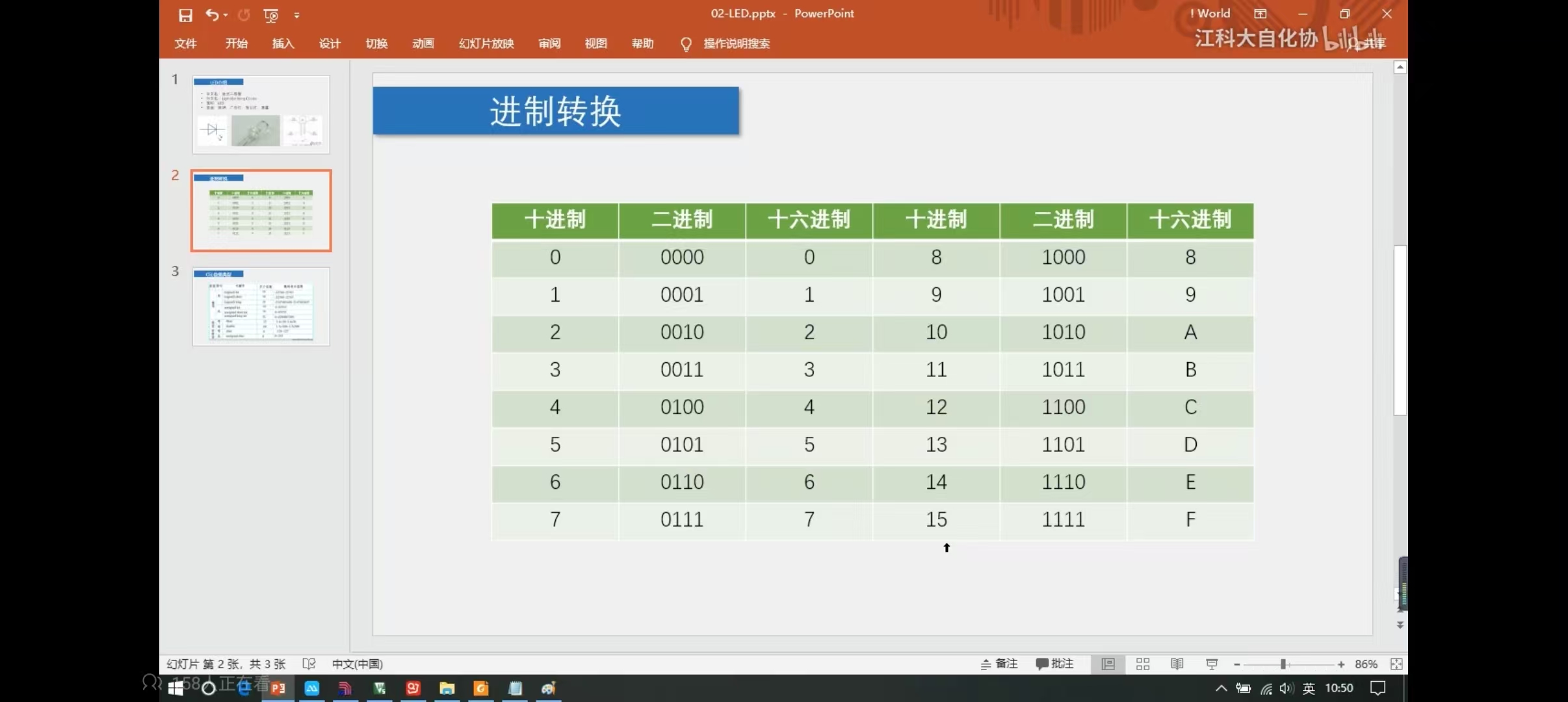

这张图片是我总结的二级制和十六进制的转换,对后面配置寄存器或许有帮助,并理解其中含义。
要理解**C语言中USB-CDC串口的printf函数实现**,得先搞清楚3个核心问题:`printf`的工作逻辑、USB-CDC串口的本质,以及如何把两者“对接”起来。下面分步骤详细拆解:一、先搞懂:printf是怎么工作的?`printf`是C语言标准库(`<stdio.h>`)的函数,它的核心逻辑是:1. 把你要输出的内容(数字、字符串、变量)
按照格式(`%d`/`%X`/`%f`)转换成**字符流**;2. 调用`putchar`函数,把字符流**逐个发送**出去;3. `putchar`默认是输出到“标准输出设备”(比如电脑的控制台),但在嵌入式中,我们可以**重定义putchar**,
让它把字符发送到**USB-CDC串口**。二、USB-CDC串口是什么?USB-CDC(USB Communication Device Class)是一种USB设备类,它的作用是把单片机的USB接口**模拟成一个“虚拟串口”**——电脑识别后会出现一个“COM口”,就像传统的RS232串口一样,可以收发字符。对AI8051U这类单片机来说,USB-CDC串口的硬件层是USB接口,但软件层的通信逻辑和传统UART串口是兼容的(都基于“发送/接收字符”的方式)。三、实现步骤:把printf“绑定”到USB-CDC串口核心思路是:**重定义C标准库的`putchar`函数**,让它把字符发送到USB-CDC串口;

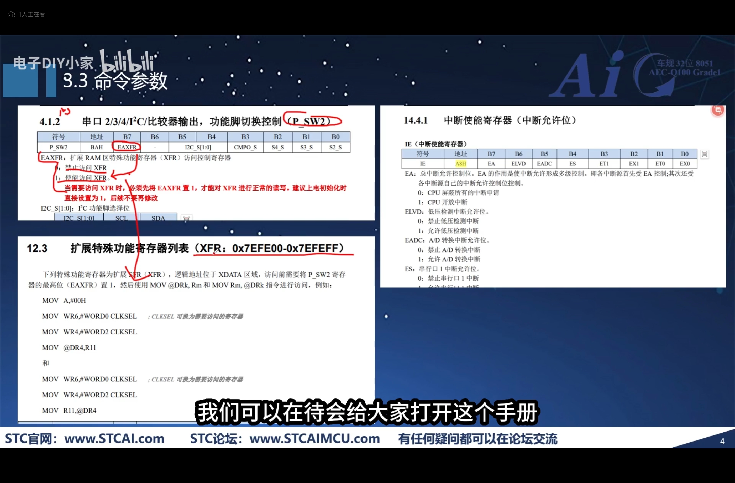

同时初始化USB-CDC串口的硬件,确保字符能正常传输到电脑。步骤1:初始化USB-CDC串口硬件AI8051U的USB-CDC串口依赖硬件配置(比如波特率、数据位、停止位),需要先初始化串口的工作模式:```c#include <REGX51.H>  // AI8051U的寄存器定义头文件// 初始化USB-CDC串口(以9600波特率为例,主频12MHz)void USB_CDC_UART_Init(void) {    // 1. 配置定时器1(8051串口的波特率由定时器1产生)    TMOD |= 0x20;  // 定时器1工作在模式2(8位自动重装),用|=避免修改其他位    TH1 = 0xFD;    // 12MHz主频下,9600波特率对应的定时器初值    TL1 = 0xFD;    // 模式2下,TL1溢出后会自动重装TH1的值    TR1 = 1;       // 启动定时器1    // 2. 配置串口模式    SCON = 0x50;   // 串口工作在模式1(8位数据位,1位停止位),允许接收(REN=1)    // 3. 开启中断(可选,若需要串口接收中断则开启)    EA = 1;        // 开总中断    ES = 1;        // 开串口中断}```步骤2:重定义putchar函数(核心!)C语言标准库中,`printf`最终会调用`putchar`函数来输出**单个字符**。因此,我们只需要**替换`putchar`的实现**,让它把字符发送到USB-CDC串口即可。以AI8051U为例,串口的发送逻辑是:把字符写入`SBUF`寄存器,等待发送完成(标志位`TI`置1):```c// 重定向putchar,让printf的输出通过USB-CDC串口发送char putchar(char c)
{    SBUF = c;      // 把要发送的字符写入串口数据寄存器SBUF    while(!TI);    // 等待发送完成:TI是串口发送完成标志位,发送成功后硬件自动置1    TI = 0;        // 手动清除发送标志位,准备下一次发送    return c;      // 按C标准库要求返回发送的字符}``` 步骤3:测试printf是否生效初始化串口后,直接调用`printf`即可输出内容到USB-CDC串口(电脑端打开串口调试助手,选择对应的COM口、波特率9600):```cvoid main(void) {    unsigned int count = 0;    USB_CDC_UART_Init();
// 先初始化USB-CDC串口    while(1) {        // 用printf输出不同格式的数据        printf("计数(十进制):%d,十六进制:%X,字符串:Hello AI8051U!\r\n", count, count);        count++;        if(count > 100) count = 0;                // 简单延时(实际项目建议用定时器)        unsigned int i, j;        for(i=0; i<1000; i++)            for(j=0; j<110; j++);    }}``` 四、关键细节:为什么这样就能实现?1. **printf的底层依赖**:C标准库的`printf`是“封装好的工具”,它会自动把你输入的`%d`/`%X`等格式转换成对应的字符
(比如数字`10`转成字符`'1'`和`'0'`),然后逐个调用`putchar`发送;2. **USB-CDC的“虚拟”本质**:虽然硬件是USB接口,但AI8051U的USB-CDC驱动已经把它模拟成了“UART串口”,
所以软件层面的操作(写`SBUF`、读`TI`)和传统串口完全一致;3. **重定义的合法性**:C语言允许用户“重定义标准库函数”(只要函数名、参数、返回值和标准一致),编译器会优先使用用户定义的版本。 五、常见问题及解决1. **串口乱码**:   - 波特率不匹配:检查定时器初值是否和单片机主频对应(比如12MHz对应9600波特率的初值是`0xFD`,11.0592MHz对应`0xFA`);
   - 串口模式配置错误:确保`SCON`设置为`0x50`(模式1);2. **printf没输出**:   - 没初始化串口:必须先调用`USB_CDC_UART_Init()`;   - 没重定义`putchar`:确保`putchar`的函数名、参数、返回值正确;3. **浮点型输出异常**:   - 8051内核默认不支持浮点型的`printf`(标准库的`printf`浮点版体积大),若需要输出浮点型,建议先转成整数(比如`25.5`转成`255`,输出时除以10)。以上就是我的学习心得。
