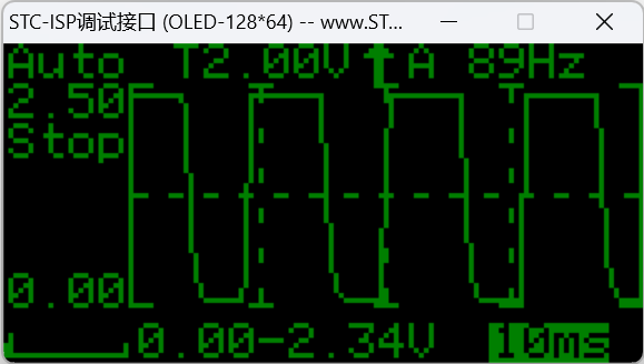

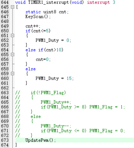

例程是通过P1.0输出PWM转DAC信号给P1.4口进行采样的,如果希望采样标准的方波信号需要将C24、C25电容拆掉:
或者代码参考如下改动也能得到类似方波的效果:
