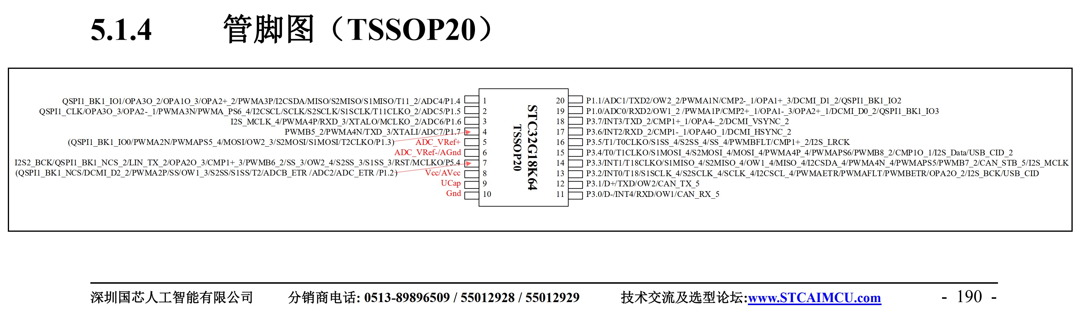

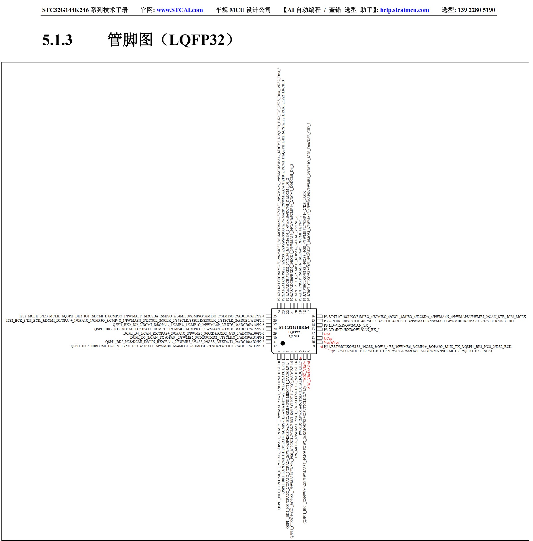

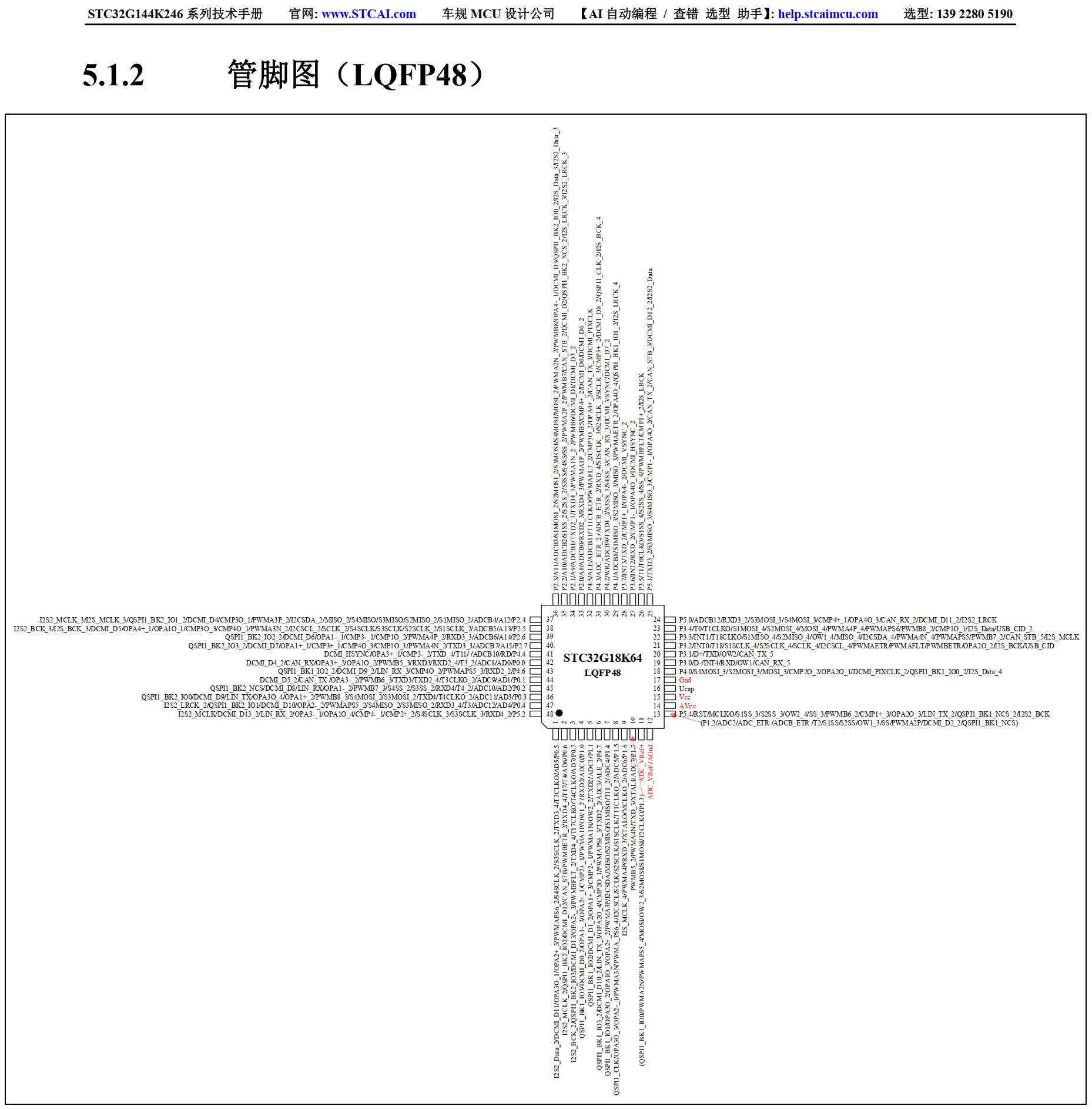

看到你的帖子,正好准备用STC8H8K64U多路ADC,打算P5.4这个ADC先把它当普通IO用了
