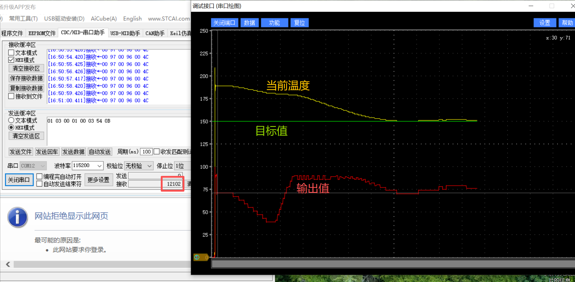

基于半导体制冷片恒温控制系统。正负0.2

输入输出电压是多少?控制板卖吗,想买一块学习

输出电压取决你的驱动机构,我的采样周期是10秒,所以单片机控制的是一个10秒周期的占空比。执行机构可以是晶体管 继电器 都是可以。 使用的是AM2301B 温湿度传感器进行采用
