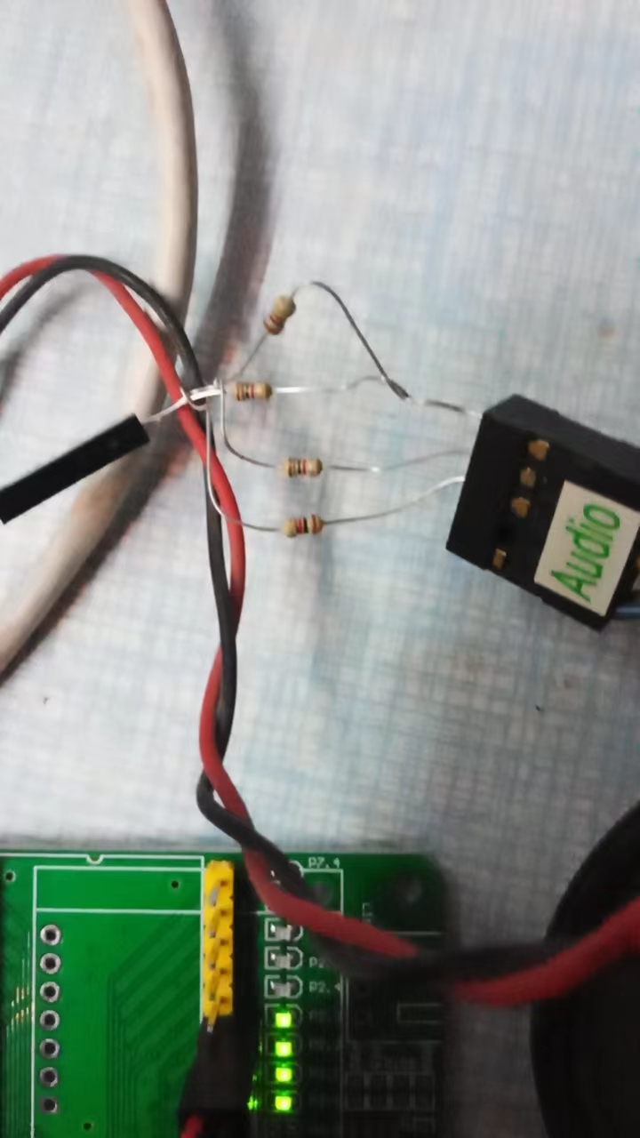

二:连接元件播放声音:
    1,静态电阻8Ω小喇叭 0.5W最大电流250mA,用20mA也能听清了。
   2,静态电阻8Ω耳机 0.05W最大电流79mA,用2mA听的很清楚了。
file:///C:/Users/ADMINI~1/AppData/Local/Temp/msohtmlclip1/01/clip_image002.jpg
拆旧小喇叭
拆旧小喇叭
三:我使用的音频播放输出端口为:P20、P21、P20、P23。共4个端口。
四:限流电阻选用的阻值为:1kΩ。简单估算一下灌电流:5v/(1kΩ+8Ω)=5ma;四个管脚为20ma,小喇叭可听清了。
file:///C:/Users/ADMINI~1/AppData/Local/Temp/msohtmlclip1/01/clip_image003.jpg
五:耳机就更清楚了,做法:可以使用音频接头,或者直接把旧耳机的接头剪断,左右声道的铜线连接(或不连,单独听),供地的一端接电阻(我用的2.2kΩ);
    电阻的一端和耳机的一端分别接主板+5v和P20、P21、P20、P23。共4个端口的任意一个。另介绍:耳机的正负极连接可以不分,如果接反不会有任何损坏,只是音频的相位反了,一般人听不出来file:///C:/Users/ADMINI~1/AppData/Local/Temp/msohtmlclip1/01/clip_image004.gif。
六:本连接展示使用的,P20、P21、P20、P23。共4个端口,板载连接了LED灯,所以随着音频的变化,会看到它们3kHz的频率闪烁:音频不光能听到,还能看到,有点意思吧,哈哈。

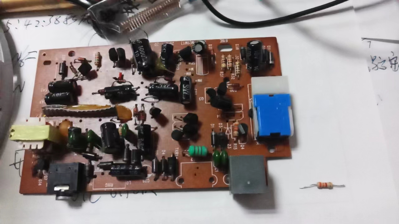

七:小喇叭和电阻可以购买(管脚长的就是新买的),动手能力强的可以直接拆旧:废弃电话机、废弃电脑就有这些东西
