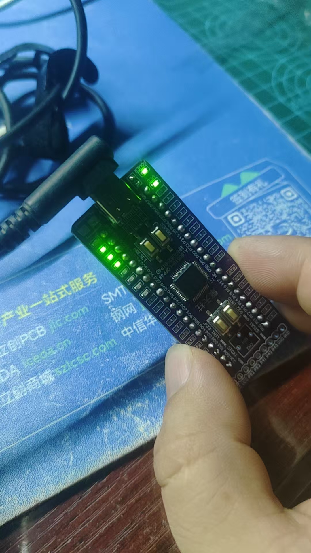

发表于 2026-1-9 21:14:57 | 显示全部楼层
感觉有点懂了第三集,我点亮了3个小灯 微信图片_20260109211306_37_158.jpg https://www.stcaimcu.com/forum.php?mod=attachment&aid=MTI4NTM1fGI1NjlkZTdkfDE3ODAwODc1NDN8MHw%3D
