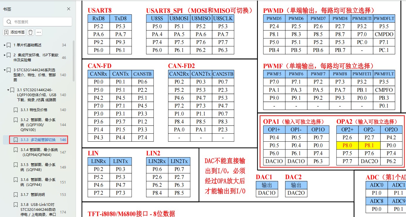

STC32G144K246的PGA2第2组输入是哪个IO?
手册上写是P8.0,P8.1,
AiCube里是P6.0,P6.1
实际上是哪个啊?

发表于 2026-1-8 15:33:58 | 显示全部楼层
是P8.0、P8.1

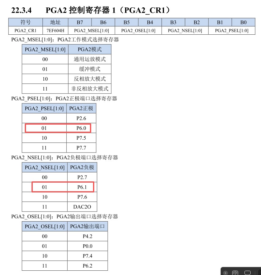

 楼主| 发表于 2026-1-8 16:41:59 | 显示全部楼层
手册也是前后不一致。
后面寄存器介绍里又变成P6.0,P6.1了。
56
1381
1381
 楼主| 发表于 2026-1-8 16:42:59 | 显示全部楼层
实际测试时使用P8.0,P8.1可以正常工作。
