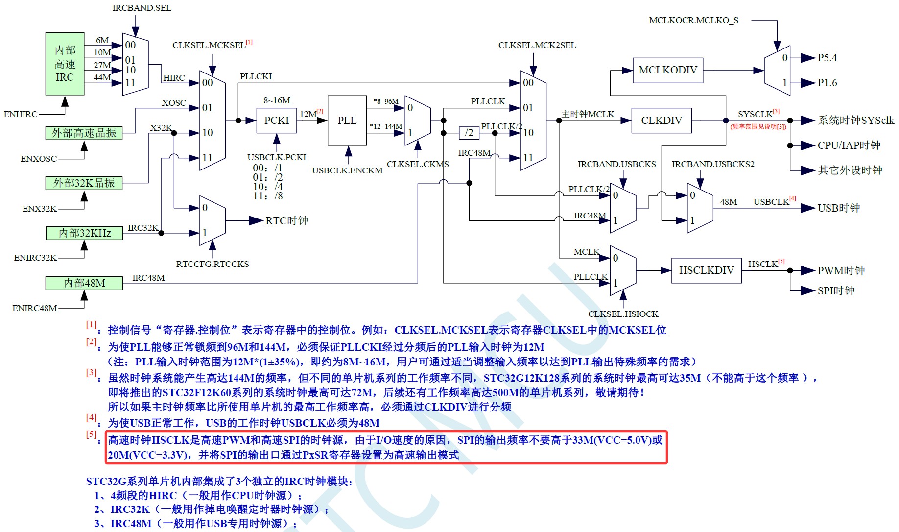

最近遇到一个项目要MCU做SPI从机,想问下STC32G12K128的SPI从最大的CLK速率可以为多少?

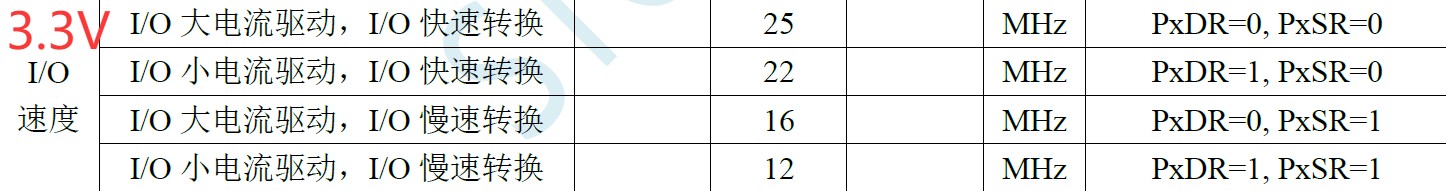

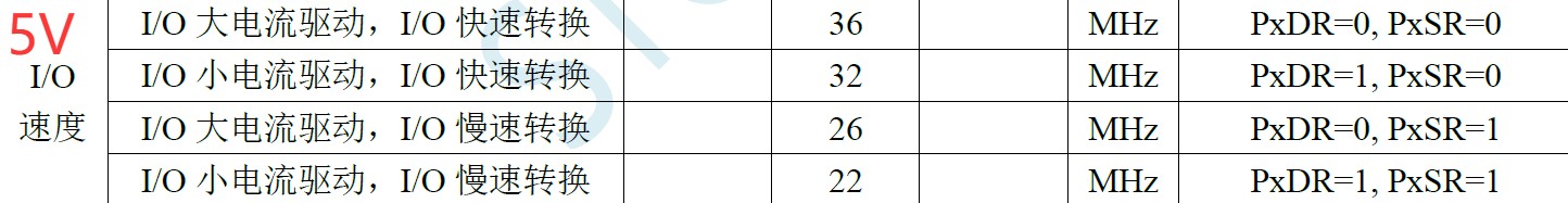

发表于 2026-1-8 14:33:29 | 显示全部楼层
受IO速度限制
这些数据似乎是MCU的输出速度,不知输入速度是否受此限制
MCU做从机,SCLK是输入,MISO是输出
由于MISO仅在SCLK上升沿或下降沿翻转,最高频率是SCLK的一半,如发送0x55或0xAA这样的数据时
注意SCLK不能超过HSCLK的二分之一
如SPI主机输出能力足够强,可以测试一下SCLK在最大IO输出速度到最大IO输出速度的2倍时能否正常工作
