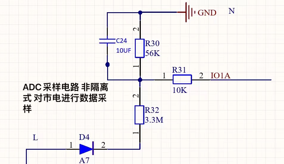

我设置了多个ADC端口,轮询检测,不过目前就配置一个ADC端口就出现ADC能检测数值,但是数值有很严重的出入。低电压有段数值要比高电压高,数值分布有问题。
第二个就是写ADC采样。我把所有端口设置为双向除P3.3端口为高阻输入进行采样。

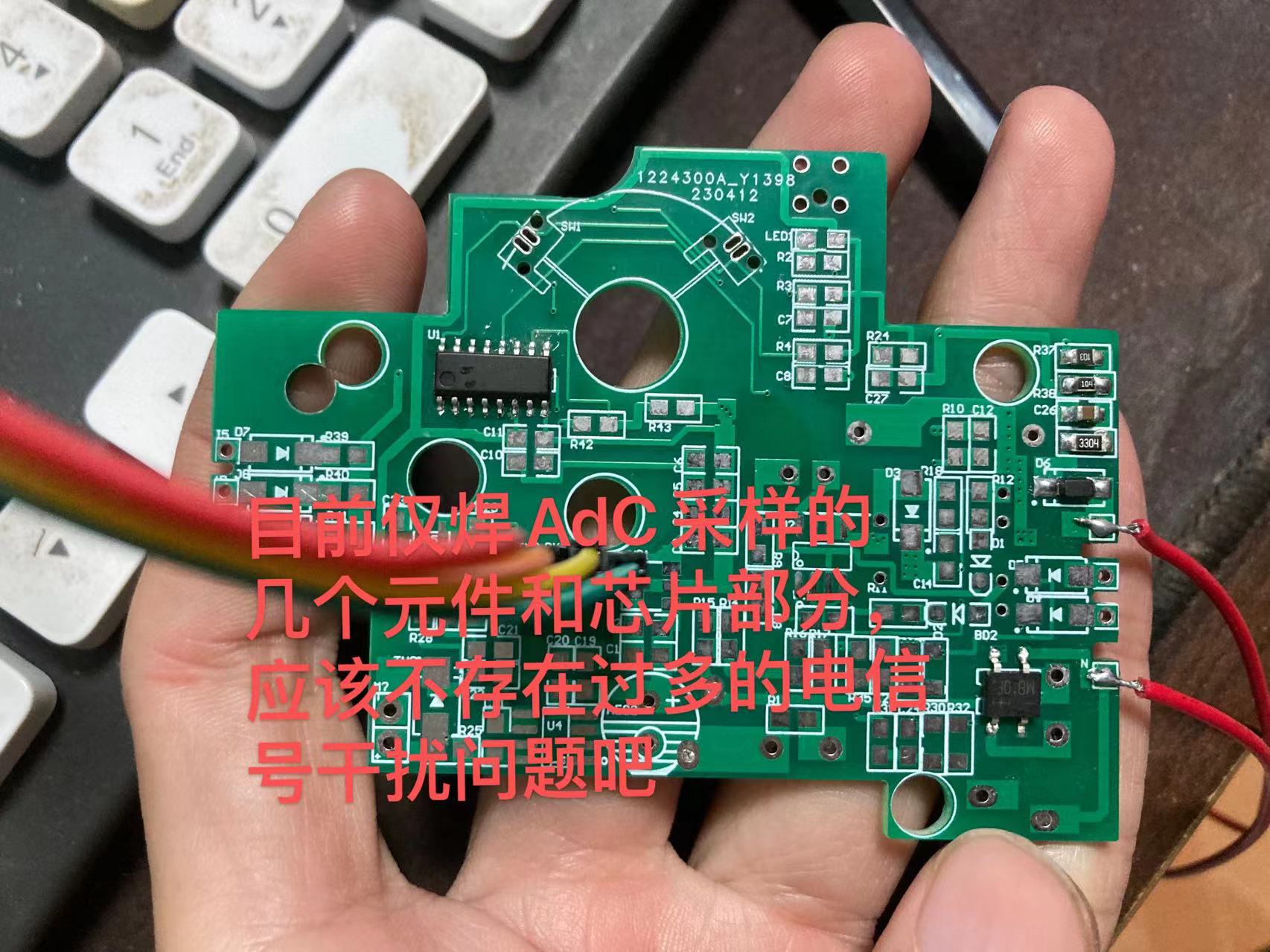

仿真读取的数值很怪异。170V电压0x0390,190V电压数值 0x03F9,265v电压是0x3FF,275V电压0x0005,200V电压是0x000B等等,数值严重有问题。之前做了一个测试程序也发现ADC采样严重有问题,特地做了一下采样数据。
新手上路,自己搭建电路,画pcb板子,都弄的最后调试阶段,ADC测试有问题,同时IO口设置仿真有问题。
ADC采样电路
ADC采样电路
ADC板上焊元器件做的调试
ADC板上焊元器件做的调试

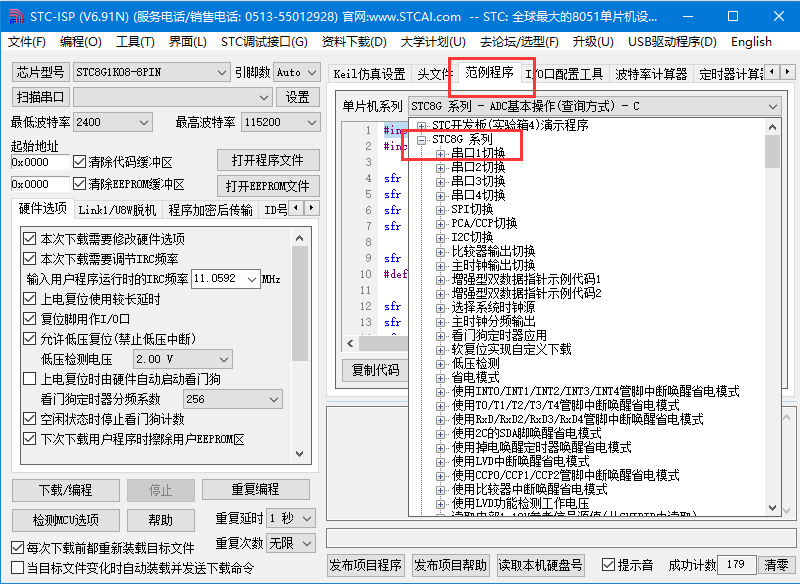

楼主,我先给你几个ADC的程序,您先参考一下。
1、
2、 STC8G-STC8H-LIB-DEMO-CODE-20220509.zip (10.98 MB, 下载次数: 130)

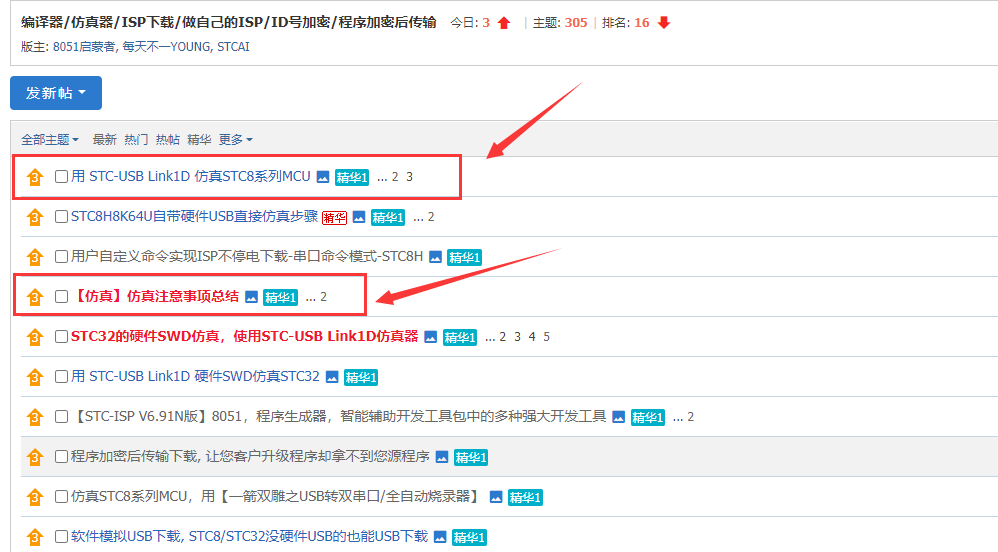

仿真问题参考论坛里此2贴:
1、【用 STC-USB Link1D 仿真STC8系列MCUwww.stcaimcu.com/forum.php?mod=viewthread&tid=752
2、【仿真注意事项总结https://www.stcaimcu.com/forum.php?mod=viewthread&tid=108
