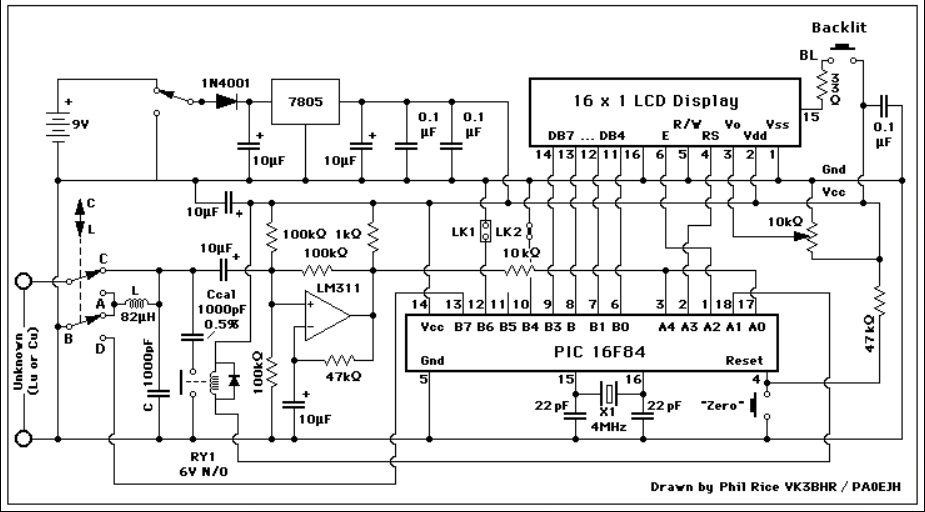

前言:很久以前买的LC表误接12V把主控芯片烧了
于是找了一下资料
找到了一个PIC主控的LC表
当中用到LM311来作频率发生器
想到STC芯片内置了一个比较器
问一下看看可不可以把LM311省了

这个LC测量方案应是测量振荡频率的办法,上电自动用板载标准阻容做零点频率参考,然后在接入外部被测L或C,再测出振荡频率,在根据频率差计算出LC值
改用STC片内比较器做振荡器是可以的,把比较器输入输出都配置成接到芯片管脚,关闭模拟和数字滤波器,可以做振荡器用,
