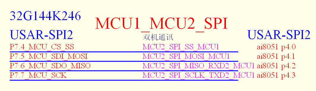

用串口复用的spi双机通讯中,主机发给从机是可以的,从机可以发数据给主机?而不是从机再判ss引脚来做主机再发送!
主机一直做主机,理论上串口好,还是spi好,应理可以发送的同时可以同时接收!

谁做主机 时钟就是谁来提供,,从机没有接收到时钟的时候,是不会发送数据的。
SPI是可以同时收发的。具体怎么接收要看你要通讯的器件的手册。

从机发数据给主机,要求主机提供时钟

可以加一个IO作从机发送数据请求,主机检测到从机有数据要发送时,主机再去读就可以。

SPI是 在一个沿是发送数据的话,另外一个沿就是接收数据,具体要看你从机的芯片,是怎么定义的。
