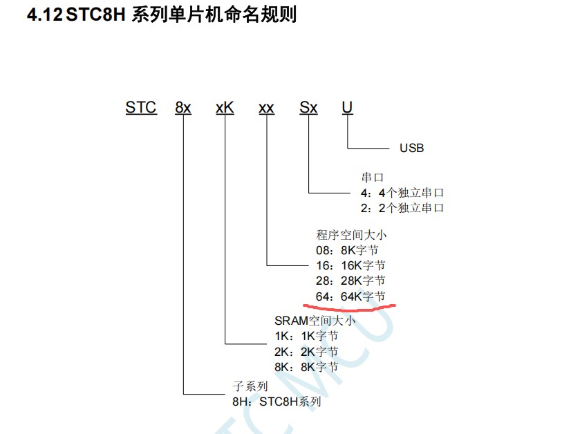

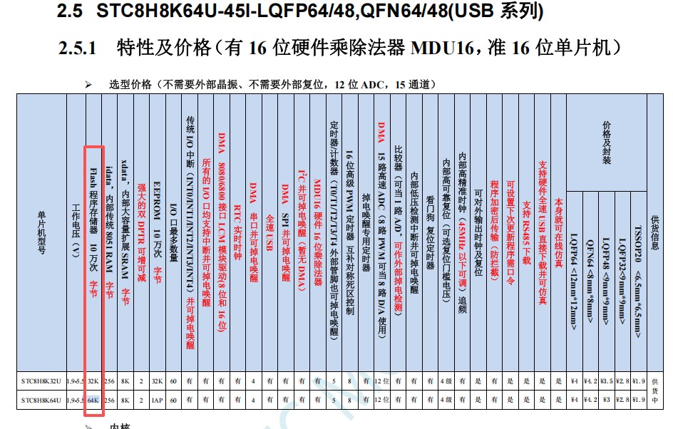

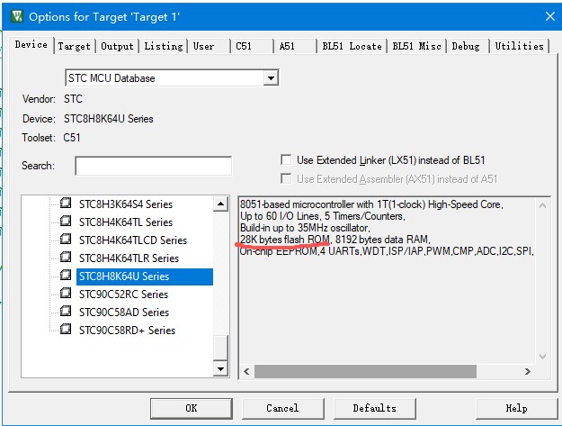

在通过STC8H8K64U单片机的命名规则以及数据手册上的表格看,这款单片机的Flash ROM是64K,这与手册中的命名规则是一致的。但是使用Keil选择这款单片机时,出现的信息中显示的Flash ROM却是28K,
以下是手册中的内容:
以下在Keil中选择该芯片时的提示信息:
这里的Flash ROM到底是多大呢?请大家帮忙指点一下。

是64K

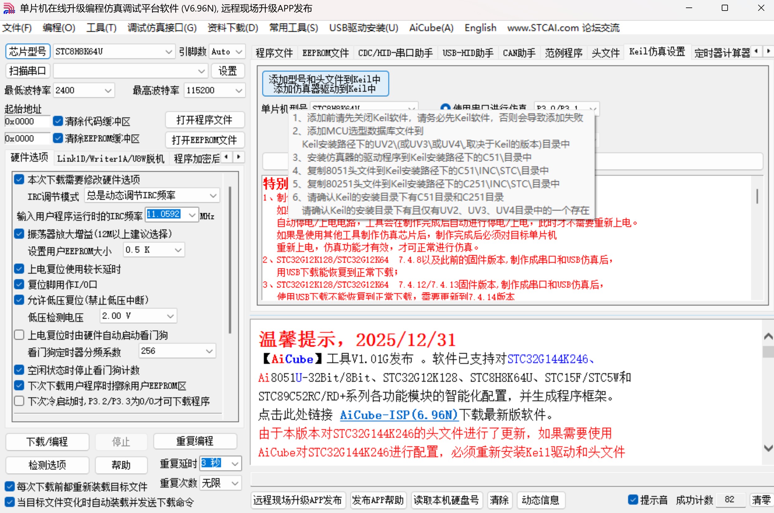

用最新 ISP,
重新添加下驱动,再看下显示

不用太在意keil里面这个显示的 按照实际的来。

使用最新版的ISP,添加驱动后,再新建项目,选择STC8H8K64U单片机时,右侧出现的信息中,依然显示Flash ROM为28K。

请忽略Keil右侧出现的信息

这个不影响使用,后续我们还是要更改下这个显示部分

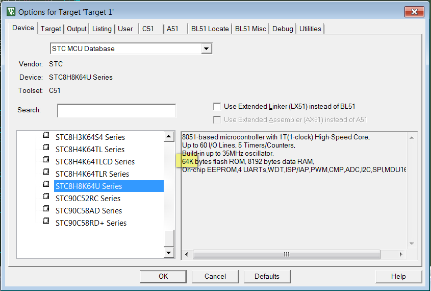

如果真的很在意,可以手动修改
打开Keil, File->Device Database
