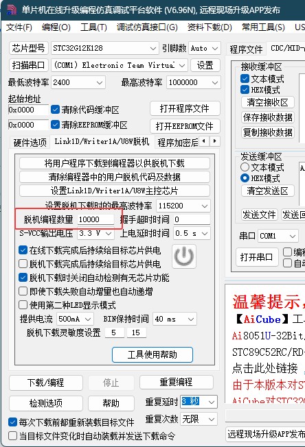

发表于 2026-1-6 23:29:11 | 显示全部楼层
仔细看一下关于脱机编程器相关选项,是可以设置编程次数的

发表于 2026-1-7 09:03:48 | 显示全部楼层
可以按照楼上的方法设置开机次数,并配合程序加密传输功能,防止从串口数据分析出程序

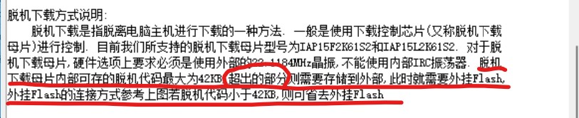

在说明中看到这句,意思是不是
小固件是存储在Linlk1D的MCU中的,
大固件是分开存储的,只有一部分在FLASH中,
如果这样的话,复制FLASH也没有用了,里边只有一部分固件数据而已

发表于 2026-1-7 21:11:20 | 显示全部楼层
深*** 发表于 2026-1-7 11:52
在说明中看到这句,意思是不是小固件是存储在Linlk1D的MCU中的,大固件是分开存储的,只有一部分在FLASH中 ...
这是相对于IAP15F2K61S2和IAP15L2K61S2母片来说的就是U8W-Mini,link1d没有这个限制因为外挂flash

发表于 2026-1-7 22:21:38 | 显示全部楼层
主控芯片内部放的下,就放主控芯片内部
主控片内部放不下,才会放外部
