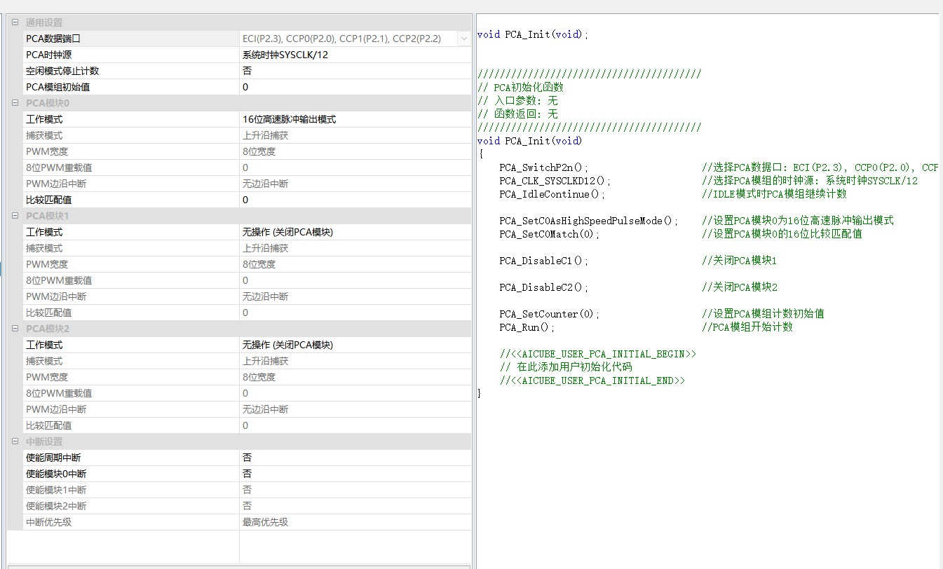

如图配置的时候我只想选择P11但是只要选择了pca功能就直接把4个引脚全部用上了

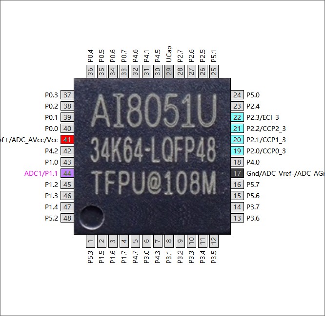

不对 这里的设置看起来会有问题,
如果说我先配置了PCA中的P2.0-CCP0_3作为 PWM输出。
关闭了 CCP1 和 CCP2,理论上来说,只有P2.0引脚被使用。

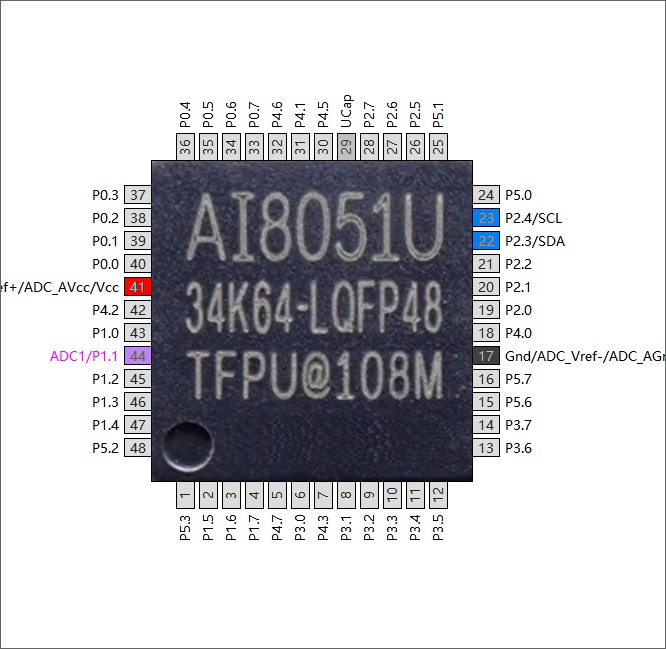

但是 如果我把P2.3用作IIC的SDA引脚,
此时PCA的引脚配置会消失,
且生成代码预览里面的功能引脚切换这里也变了。
这个是有问题的。
