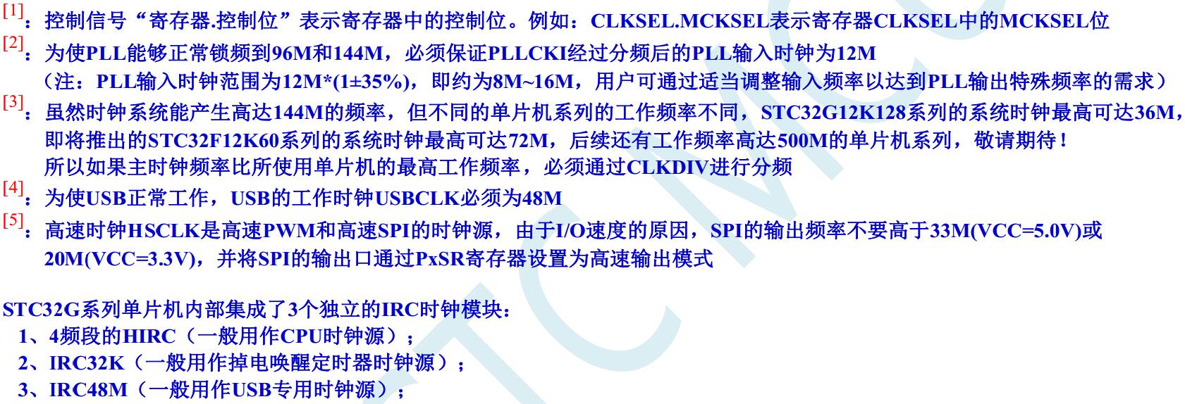

外部晶振 11.0592MHz*12=132.7104MHz, 锁相环时钟;  132.7104MHz/4 = 33.1776MHz 时钟给 CPU, 这样STC32G12K128工作在 33.1776MHz 时钟, 完美!!!!!!!

发表于 2023-7-11 11:53:26 | 显示全部楼层
请问一下在 stc32G12K128芯片中,“使用外部晶振 11.0592MHz*12=132.7104MHz, 锁相环时钟=132.7104MHz”
这个描述中, 外部晶振11.0592MHz 进行12倍频 是如何设置的, 没有看懂,请指点一下,谢谢!

发表于 2023-7-13 10:27:36 | 显示全部楼层
是不是这样理解:
PLL并不是真正保持锁频于96MHz或者144MHz,而是仅仅实现了8倍或12倍倍频后输出,
当使能PLL输出96M时,PLL的实际输出频率 = PLL输入频率 *8;
当使能PLL输出144M时,PLL的实际输出频率 = PLL输入频率 *12;
请确认一下这样理解是否正确, 谢谢!

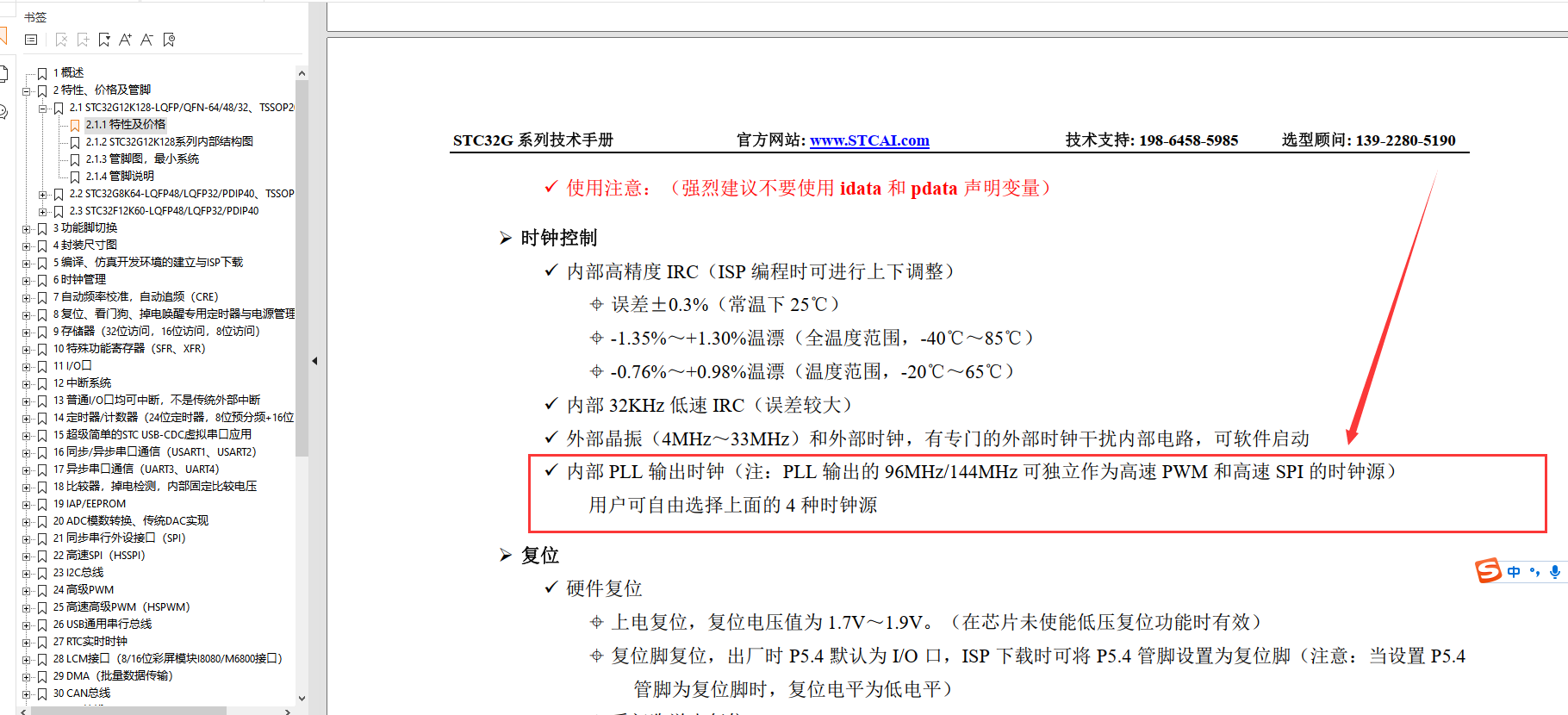

发表于 2023-7-15 19:15:59 | 显示全部楼层
看到网站例程说明 和 STC32F的技术手册 已经明白了。
但是,STC32G 的技术手册中没有 关于 HPLLCR 的描述, 所以暂时理解为 只有 STC32F 芯片才支持 PLL 的输出设置吧???
您更新一下数据手册到20230714 STC32G系列和STC32F系列都是支持的  详情 回复 发表于 2023-7-17 09:45

 楼主| 发表于 2023-7-17 09:45:51 | 显示全部楼层
但是,STC32G 的技术手册中没有 关于 HPLLCR 的描述,  ...

发表于 2024-8-4 15:41:37 | 显示全部楼层
6#的理解是对的,PLL就是升频,96MHz就是升8倍,144MHz就是升12倍。手册上有介绍,STC单片机的PLL输入是有限制的,范围在8~16MHz之内。STC8H有部分新出的单片机也支持PLL的,以后估计PLL会成为标配。
