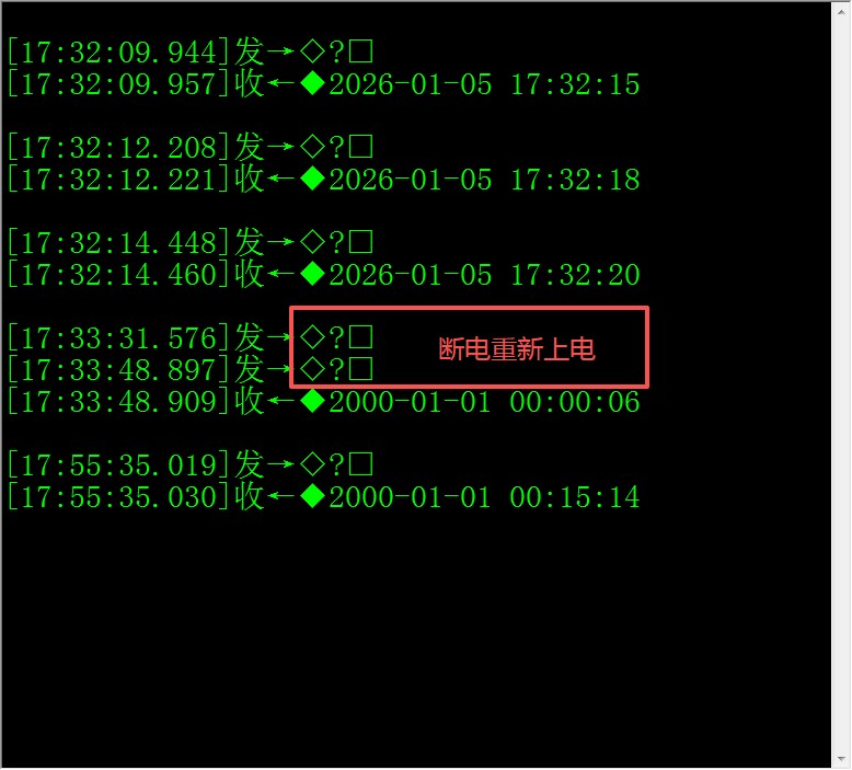

调试STC32G12K128的RTC的时候板子上电RTC正常,
断电后重启RTC又恢复默认的2000-01-01 00:00:00,
测量了RTC电池电压为2.1V,想问一下问题出在哪?

板子断电5s左右再重新上电
