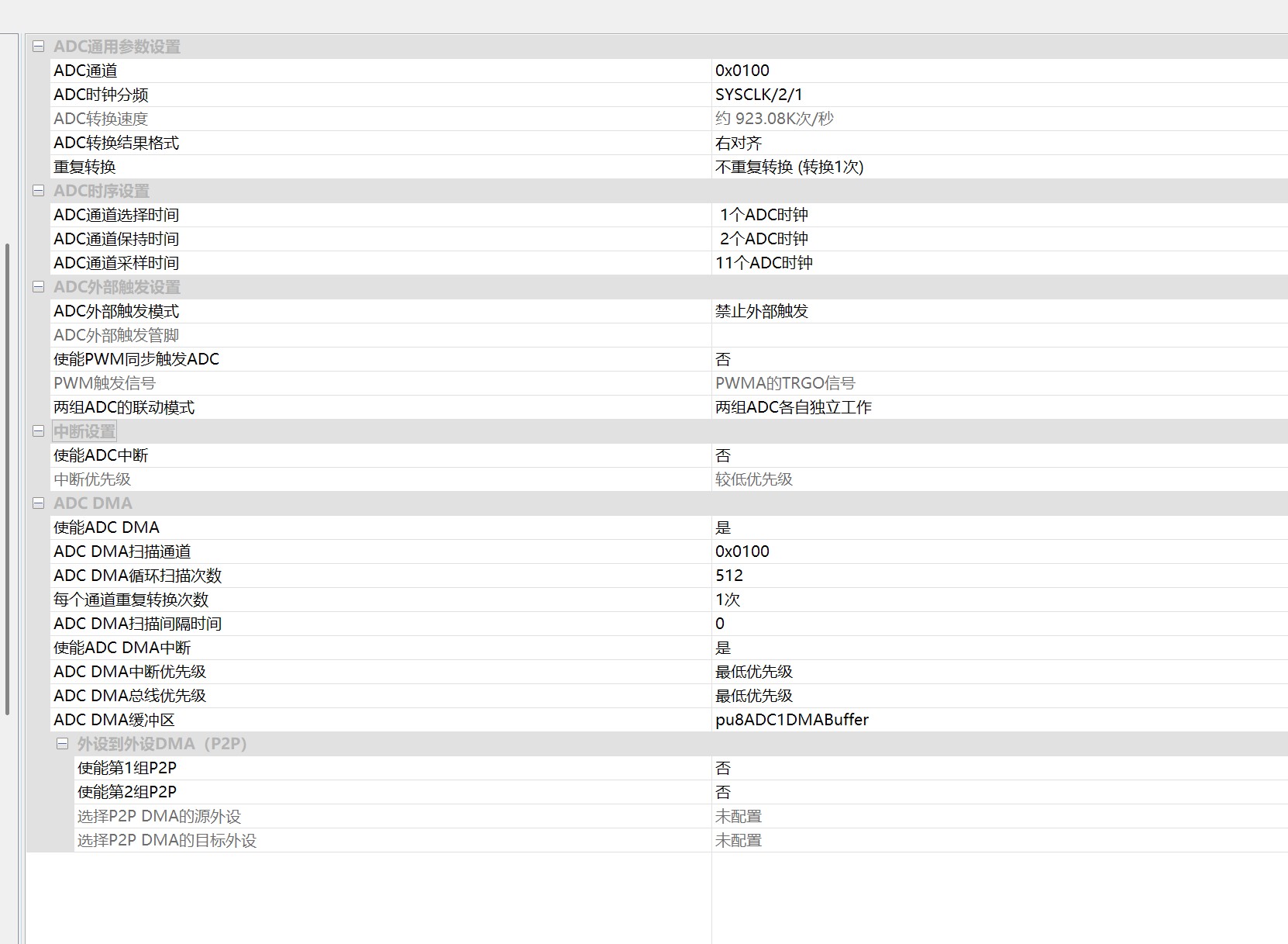

以下是我的ADC+DMA配置,能够运行,且在缓冲区中收到数据,但是数据中每隔两个数据就会莫名其妙出现一个08 00,应该是一个空数据,问了AI说是有可能是扫描了多通道导致的,但是我只开了一个ADC通道,有大佬实现了ADC+DMA吗

08是通道号,00是ADC 转换结果取完平均值之后的余数;

好的感谢,是我看手册马虎了
