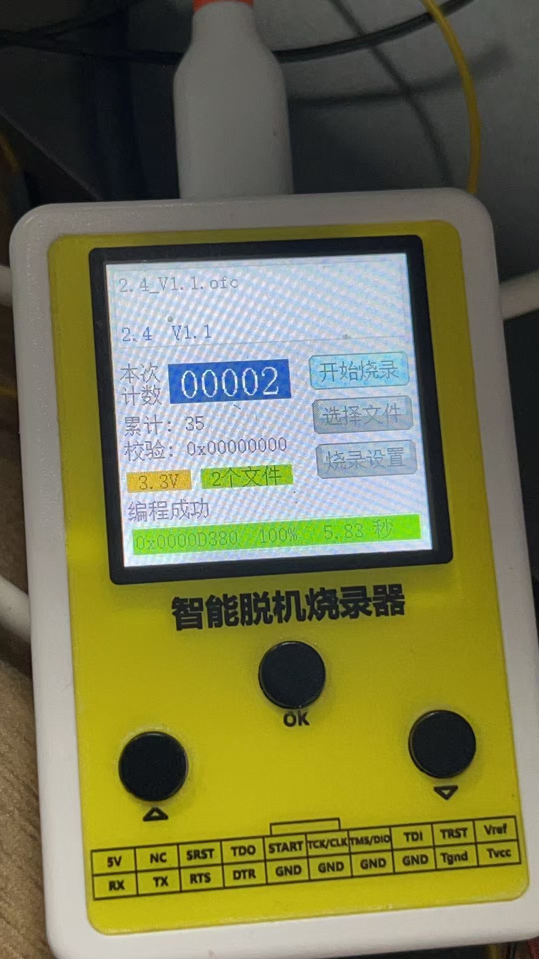

自己搞了一个脱机烧录器,测试53K的固件烧录。在不同波特率下烧录耗时差距不明显?貌似提高波特率对烧录速度没什么影响?瓶颈在flash的写入速度?
53K的固件
波特率
0.5M 7.01秒
1M 6.16秒
2M 5.83秒
7378
14020

 楼主| 发表于 2026-1-5 14:10:34 | 显示全部楼层
Debu*** 发表于 2026-1-5 13:02
有原理图和程序才可以具体分析
实际上使用STC-ISP测试 0.5M 1M 差别也是在1秒左右。

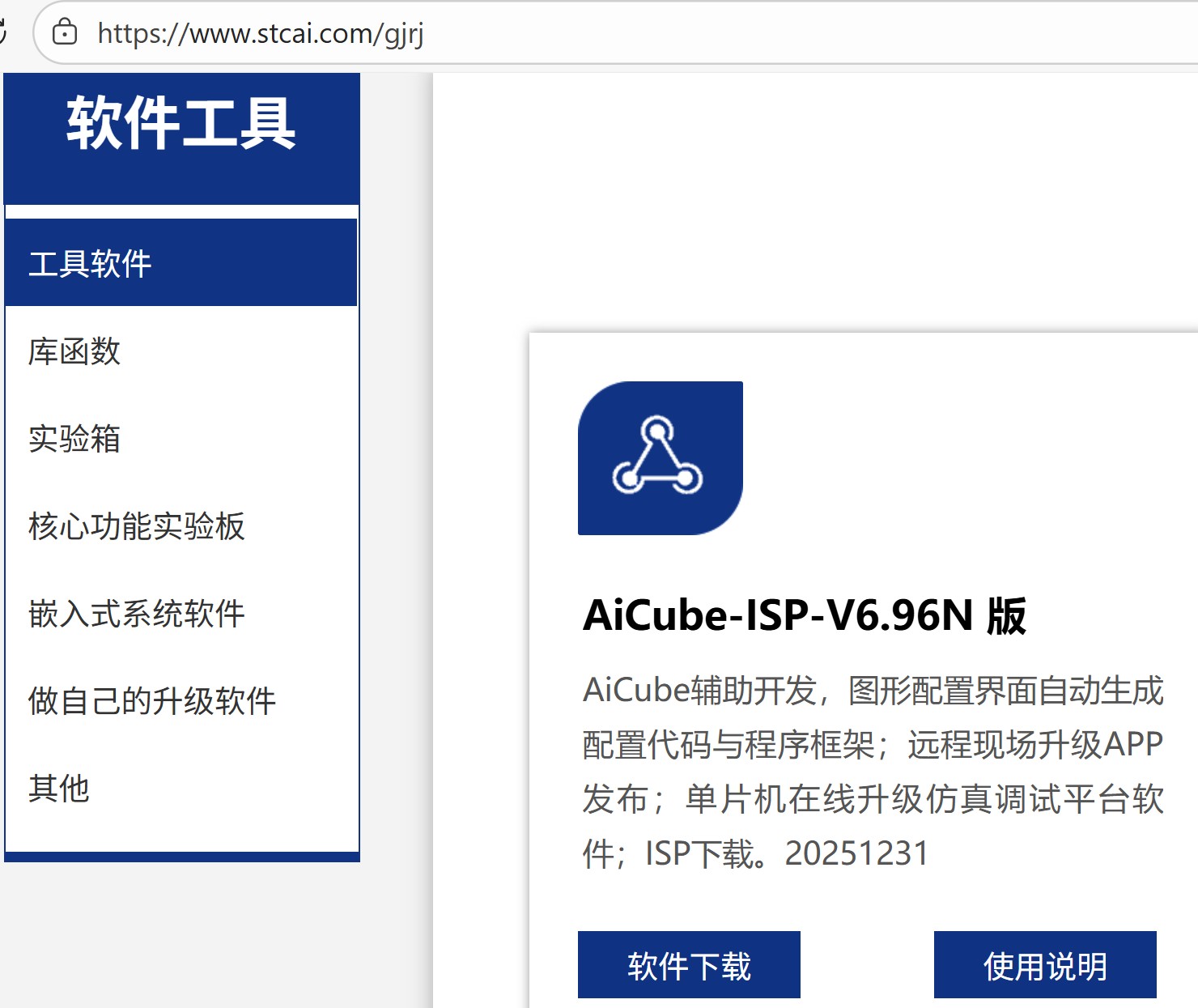

 楼主| 发表于 2026-1-5 15:11:28 | 显示全部楼层
AiCube-ISP-v6.96N  烧录更慢 下载部分用了16秒

楼主图片中明确显示单片机型号:STC8H8K64U
