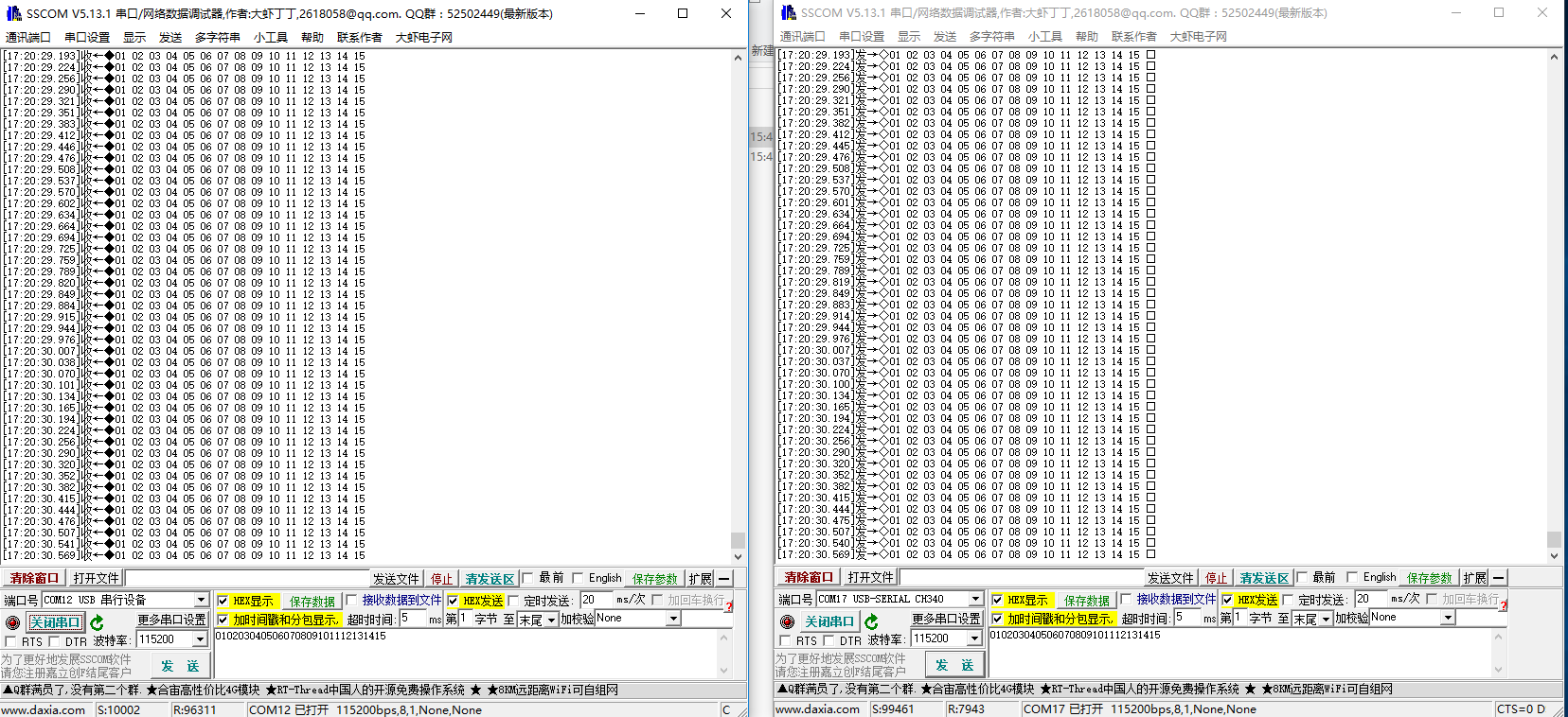

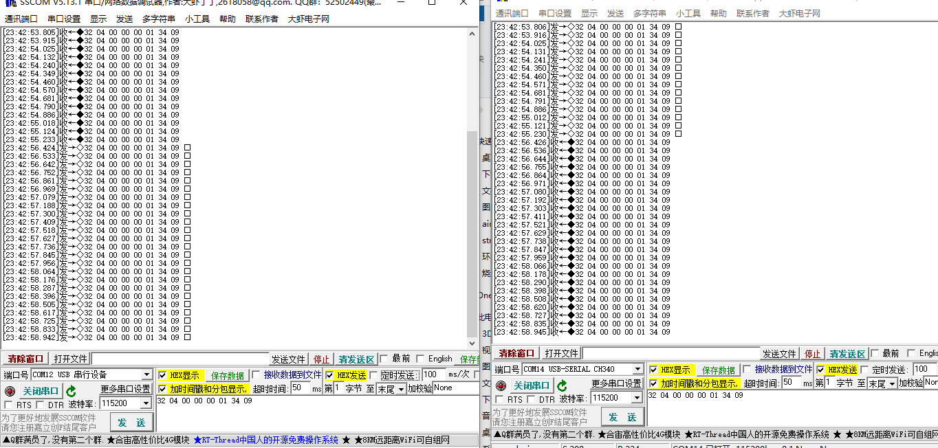

现在我发一个图。这个是不能正常收的功能测试。这个不知道能不能说程序没有问题。
这里把速度调到了200M。也是一个数都不错。
现在为了说明软件没有问题。我把速度调成了可以说是最快了。
现在不明白 这是为什么。为什么这样可以一个数都不错。

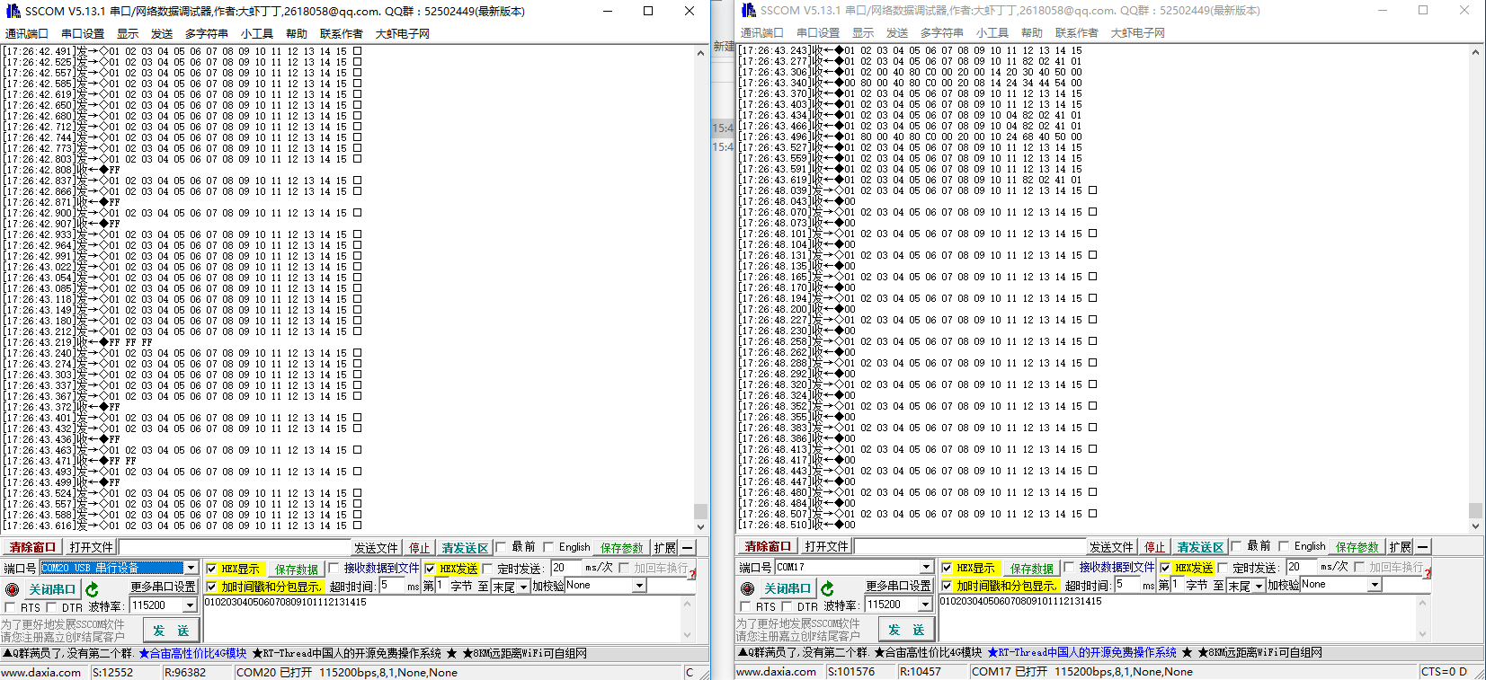

这样测试基本也没有问题。换了一个网上买的模块。用的是双串口的例子。一会再测试别的
现在用的是stc8H2K08U sp485eeN  10K外围电路

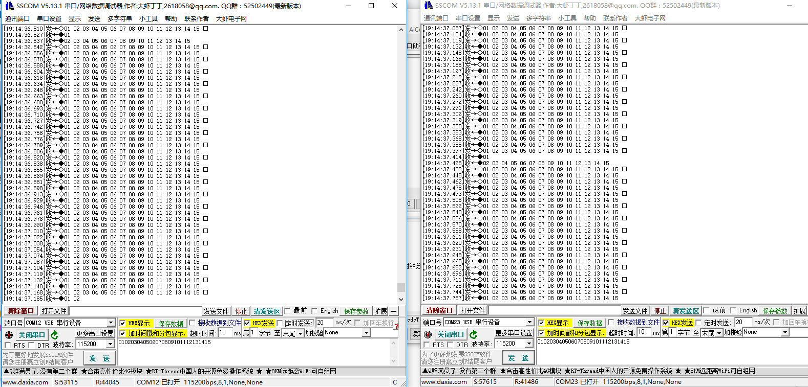

现在有点不一样的想法了。现在觉得用的stc8H2K08u 没以有问题。有问题的也有可能是在网上买的 模块。
这张图说明这两个有一个是慢的。

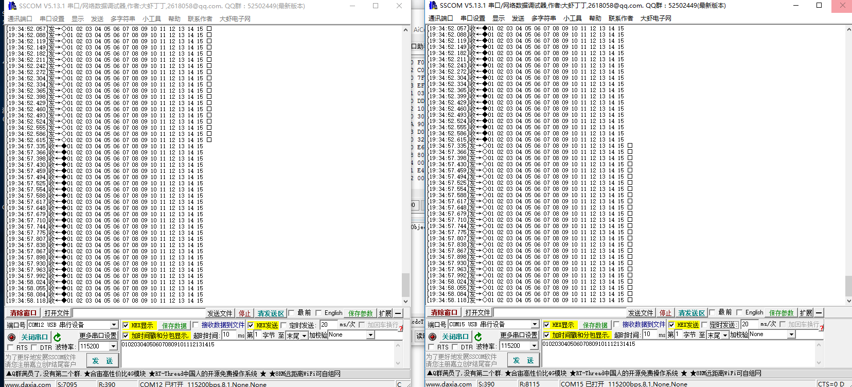

发表于 2026-1-13 19:43:25 | 显示全部楼层
最后结论。不管用是stc8H2K08U  还是64U 效果都很好。如果和别的对传不好。应该是别的模块的问题。不这STC原程序的问题。
最后继续期待。单串口。
图实在是传不上去。 20秒发 10秒超时。  HEX发  010203040506070809101112131415    基本不出问题。出问题就j7-40秒会出现就下分包。
[19:34:23.868]收←◆01
[19:34:23.881]收←◆02 03 04 05 06 07 08 09 10 11 12 13 14 15

发表于 2026-1-13 23:46:29 | 显示全部楼层
最后说下小结论。网上买的CH340做的USB转485 可以接受115200波特率  发到STC主控加485做的USB转485只能做到50MS的超时时间能不分包。
这是图。现在通信正常
