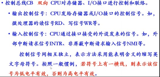

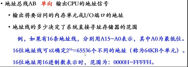

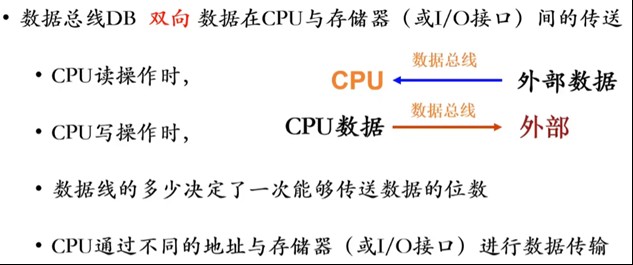

总线分为:地址总线、数据总线、控制总线

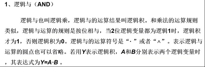

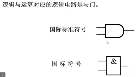

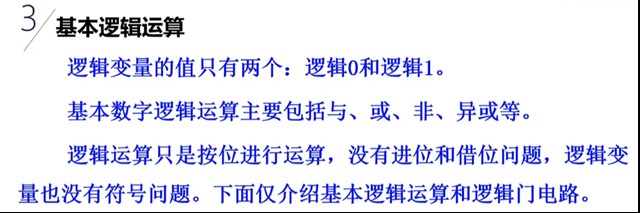

第三集

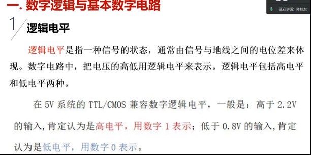

1、逻辑电平:高电平、低电平
2、上升沿、下降沿
3、逻辑0,逻辑1

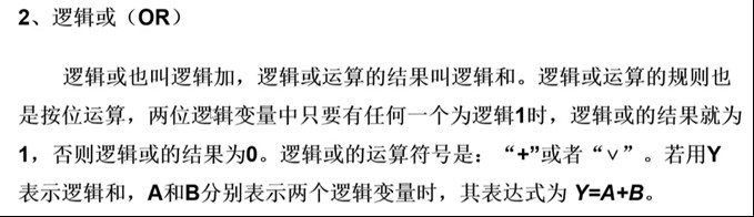

逻辑运算是按位运算,没有进位和借位的问题,也没有符号问题

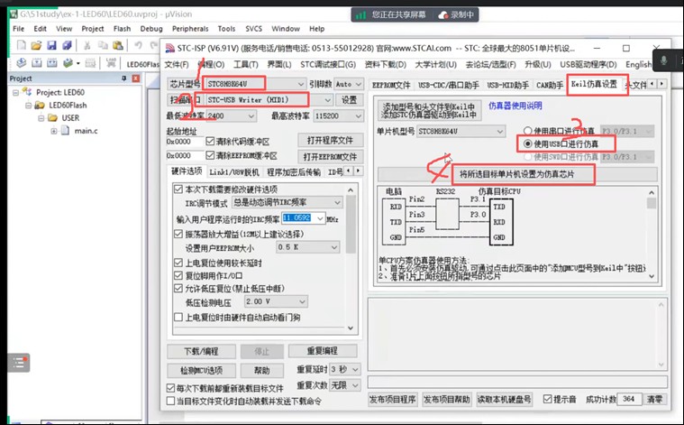

在线仿真步骤:
    Keil仿真设置
        单片机型号
        使用USB口进行仿真
        将所选目标单片机设置为仿真芯片
    Target => Xtal 11.0592MHz
    Debug => Use STC Monitor-51 Driver
                    Run to main()
    Setting => USB
单片机的硬件仿真:

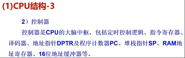

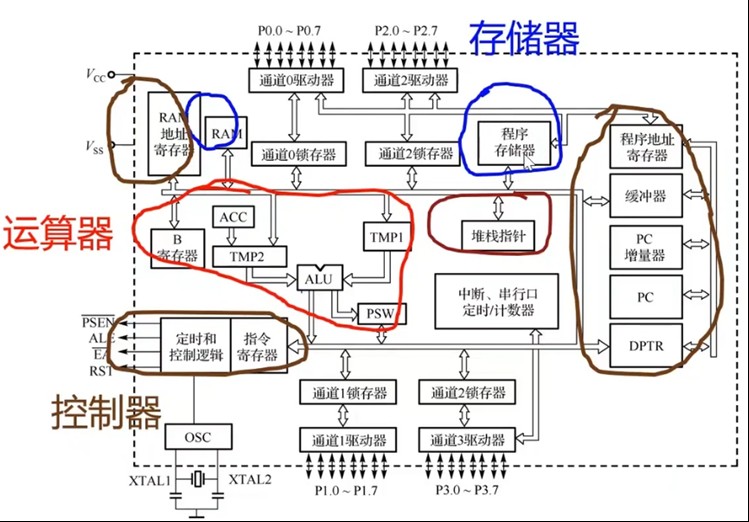

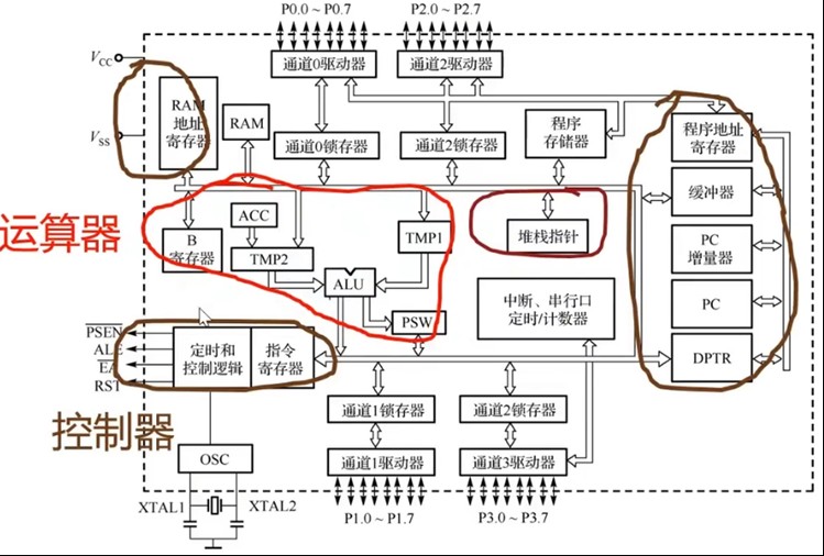

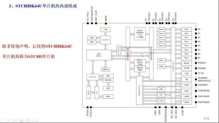

第四集

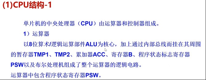

单片机的内部结构
一些词汇:
    TMP1、TMP2:暂存器
    ACC:累加器
    B寄存器:用于乘法运算
    PSW:程序状态寄存器
    PC:程序计数器,指向程序存储器
    WDT:看门狗
    LVD:低电压监测
    MDU16:16位硬件乘法器
    LCM:液晶接口
    DPTR:地址指针
    SP:堆栈指针
    SFR:特殊功能寄存器
IO接口:通道(锁存器、驱动器)
中断、串行口、定时/计数器 => P3口
SPI(SS、MOSI、MISO、SCLK)

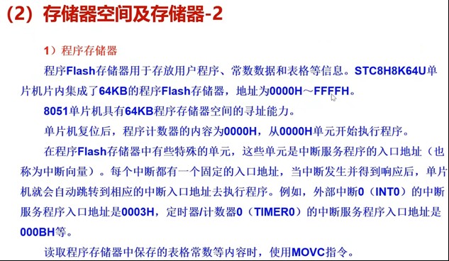

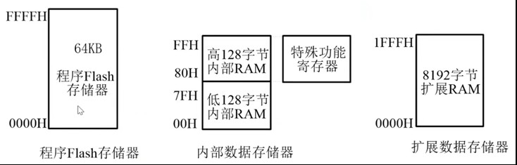

程序存储器:
    地址范围:0000H~FFFFH
    复位后起始地址:0000H
数据存储器:
    内部数据存储区(内部RAM,00H~FFH,256B)、扩展数据存储区

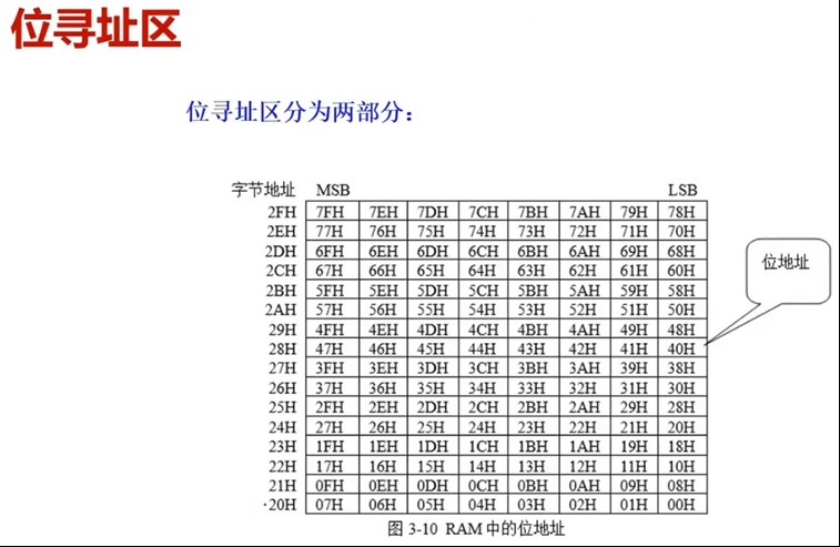

内部RAM:
1、低128字节:00H~7FH
    基本RAM区(工作寄存器区、位寻址区、用户RAM、堆栈区),可直接寻址和间接寻址,指令:MOV或MOV @Ri
2、高128字节:80H~FFH
    只能间接寻址:MOV @Ri
3、特殊功能寄存器 SFR区:80H~FFH
    只能直接寻址:MOV
