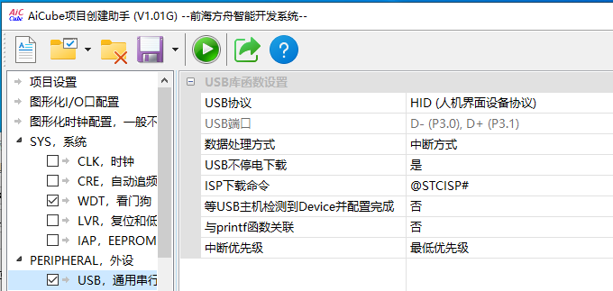

使用6.96N版本软件,Ai8051U单片机,
使用AiCube,设置USB为HID模式,自动生成程序,重启后仍然进入ISP模式,
显示(HID1)USB-Writer,不能进入HID模式,
使用CDC方式,结果也是如此。

上述CDC串口直接烧写HEX没问题,但是,用AiCube生成就一直显示(HID1)USB-Writer,不能进入HID模式
6.96N更新后就是如此,以前用6.96G的时候没有这个问题
USB设置
USB设置
