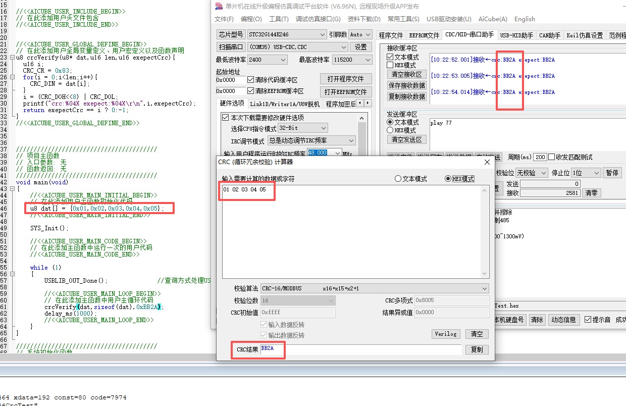

之前软件CRC是把收到的数组跟长度作为参数丢给函数,函数返回0即为CRC16校验正确,现在这个硬件CRC要怎么搞,看PDF介绍就几个寄存器,没看明白怎么校验!
你得明白CRC校验的原理,这样你才能知道这几个寄存器咋用,原来软件CRC时有几个很占用时间的步骤,现在可以用这几个寄存器来硬件实现,就像硬件乘法,软件实现就写a*b,其实CPU很费劲,硬件则赋值给寄存器,在读取输出寄存器   发表于 2026-1-4 11:23
[attachimg]127536[/attachimg]  详情 回复 发表于 2026-1-4 10:23

 楼主| 发表于 2026-1-4 10:51:30 | 显示全部楼层
yf8*** 发表于 2026-1-4 10:45
这还是属于软件CRC吧
好像看懂了,我说怎么把BB2A带入到函数了,原来打印出来对比看呀~
