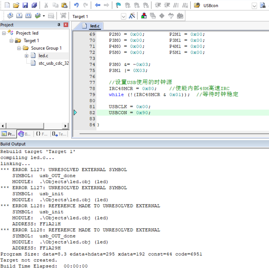

1、不停电下载存在如下问题:(HID模式)
1>将不停电下载所需代码移植到例程中后,会提示40条警告内容如下:
*** WARNING L57: UNCALLED FUNCTION, IGNORED FOR OVERLAY PROCESS
2>编译冲哥提供的示例没有问题,需要找个时间仔细查找下其中的差异。
2、不停电下载(CDC模式)
//    USBCLK = 0x00;                //使用CDC功能打开这两行,且换用stc_usb_cdc_32g.LIB
//    USBCON = 0x90;                //使用HID功能禁用这两行, 且换用stc_usb_hid_32g.LIB
3、将P0 = 0;即可实现P00~P07所有端口led灯的点亮。

多谢指点,已清除此警告,这个警告是可以忽略的警告吗

https://www.stcaimcu.com/forum.php?mod=attachment&aid=MTQyMjF8ODViZmExZmJ8MTc3Mzc0MTI4NnwwfA%3D%3D这个问题怎么解决?
