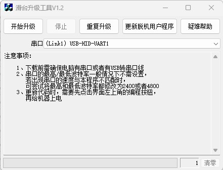

发表于 2026-1-2 12:49:39 | 显示全部楼层 |阅读模式

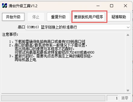

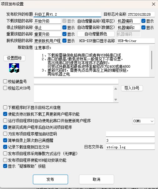

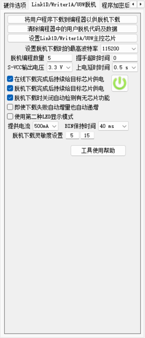

远程现场升级APP发布使用在线升级用起来比较方便,当用到设置次数就不能升级了。
能否在发布设置里把更新脱机用户程序也加一个次数限制,
如果不进行限制,会出现脱机次数用完后再次更新脱机用户程序后,
脱机编程器就又可以满血复活了,这样脱机次数限制意义就不大了。
即在使能支持对脱机下载工具后增加一个脱机升级次数就比较完美了。
以上是建议,请开发组人员考虑下,谢谢!

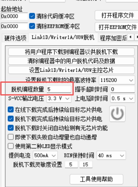

 楼主| 发表于 2026-1-2 14:45:51 | 显示全部楼层
神*** 发表于 2026-1-2 13:49
重新设置脱机下载工具是要你的HEX/BIN文件的,
这个是你原创控制的
脱机设置好了,最多下升级5次程序,当脱机次数用后,通过远程升级工具中的“更新脱机用户程序”后又可以升级5次,如果这样就意味着用户可以无限升级程序了。
我的意思是否可以把更新脱机用户程序也设置一个限制次数。

发表于 2026-1-2 22:48:11 | 显示全部楼层
hou*** 发表于 2026-1-2 14:45
脱机设置好了,最多下升级5次程序,当脱机次数用后,通过远程升级工具中的“更新脱机用户程序”后又可以 ...
远程升级工具的更新脱机程序是你自己用的,不是发给客户的
就算加次数限制也没有用,次数储存在注册表,删注册表或exe复制到另一台电脑又会恢复

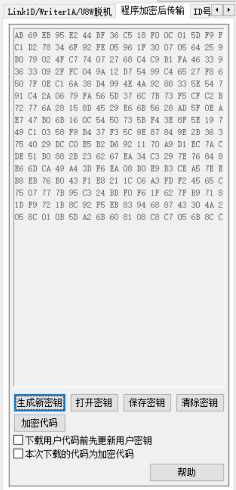

目前市场上有很多脱机加密编程,并加密远程传输文件的产品,但是完美支持STC的找了下目前还没有。

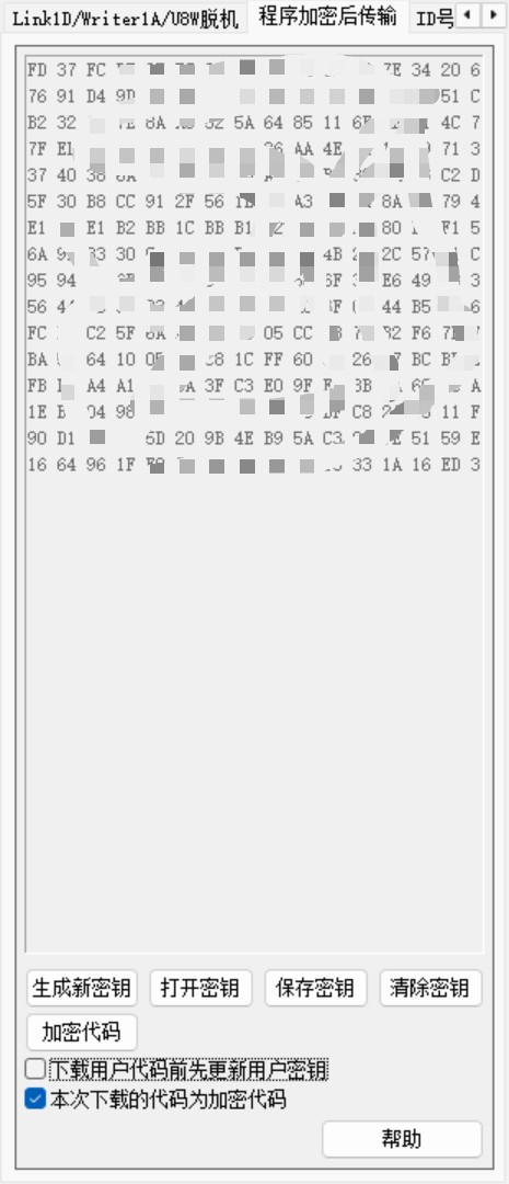

可以使用程序加密后传输功能 [attachimg]127428[/attachimg]  详情 回复 发表于 2026-1-3 10:37

发表于 2026-1-3 10:37:33 | 显示全部楼层
hou*** 发表于 2026-1-3 08:59
目前市场上有很多脱机加密编程,并加密远程传输文件的产品,但是完美支持STC的找了下目前还没有。 ...
可以使用程序加密后传输功能

 楼主| 发表于 2026-1-3 14:50:57 | 显示全部楼层
Debu*** 发表于 2026-1-3 10:37
可以使用程序加密后传输功能

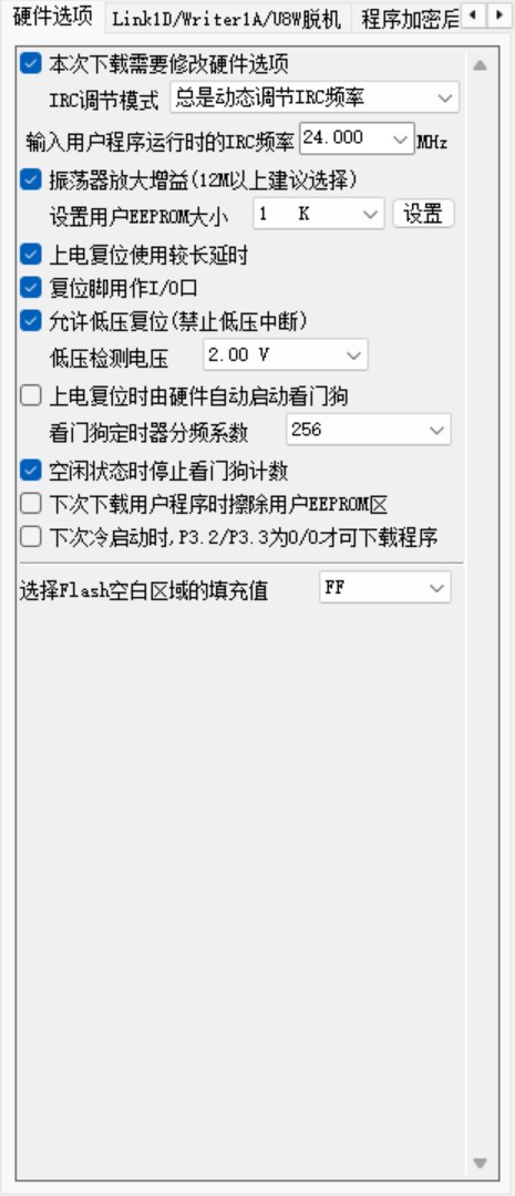

您好!采用程序加密方式后升级程序,会造成原来保存到EEPROM中的数据丢失,是不是还需要哪里设置过才行,谢谢!
25474
发表于 2026-1-3 17:08:12 | 显示全部楼层
上次下载时要选择,下次不擦除 EEPROM

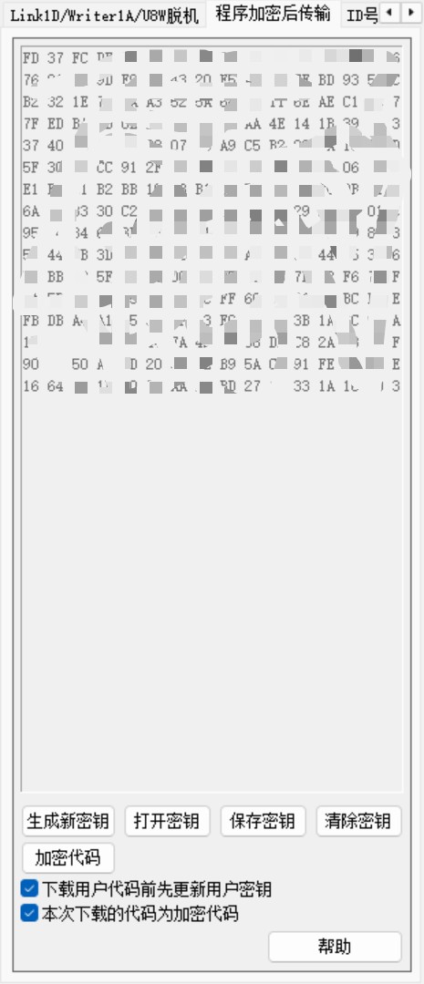

 楼主| 发表于 2026-1-5 09:34:09 | 显示全部楼层
帮看这个选择设置对吗,这样设置后EEPROM设置的数据还是会被清空掉。烧录前更新密码和不更新密码都试了,一样的。
