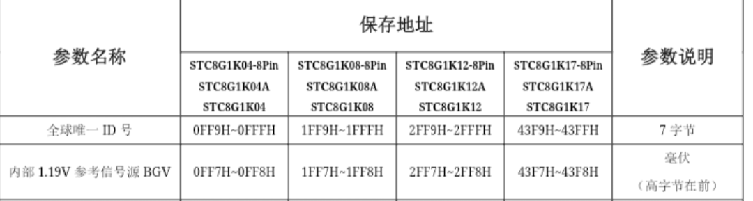

用sdcc 一直无法获取到内部基准电压的值,
而用keil c51 就没问题,
求助sdcc 该如何获取 idata 和 code 存储器存储的值?

由于原代码中使用了STC8G1K08等芯片的内部参考电压地址,这些地址位于代码区(code),在SDCC中访问代码区需要使用__code关键字。
另外,原代码中定义了一个指向int的指针BGV,并将其指向代码区的某个地址。在SDCC中,我们需要将BGV声明为指向__code int的指针。

  27.     }
  28.     if (RI)
  29.     {
  30.         RI = 0;
  31.     }
  32. }

1. **芯片型号选择**:根据实际使用的芯片取消注释对应的地址行
