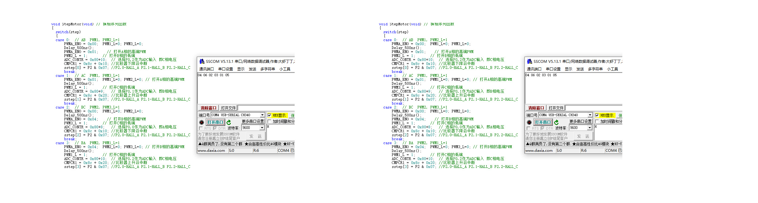

按照打印的值电机逆时针就可以启动,但实际情总不能启动,不知道是什么原因
我把可以启动的无感程序改成可打印霍尔信号值的程序

 楼主| 发表于 2026-1-1 08:51:18 | 显示全部楼层
有感启动不了,所以我是怀疑霍尔接错了,但也不是每次不能启动,有特定的角度可以启动的
 楼主| 发表于 2026-1-1 08:52:27 | 显示全部楼层
可否出一个有感电机的调试方法的教程,淘宝是一般是先接好电机,然后不停的交换霍尔直到可以顺利启动为止,不知道这个方法对不对
对的,最多测试6次就可以了。  详情 回复 发表于 2026-1-2 14:47

对的,最多测试6次就可以了。

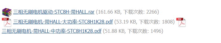

 楼主| 发表于 2026-1-2 15:59:43 | 显示全部楼层
使用的是这个程序
