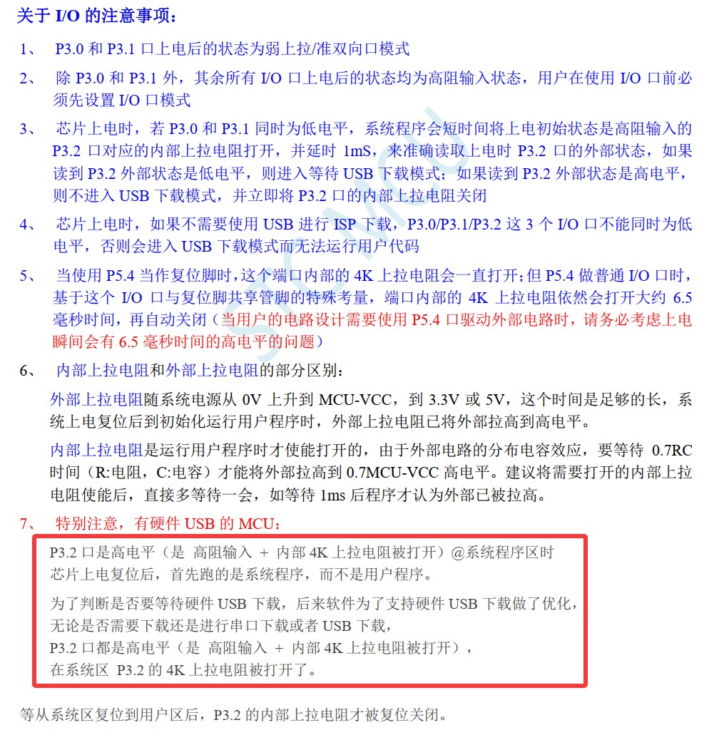

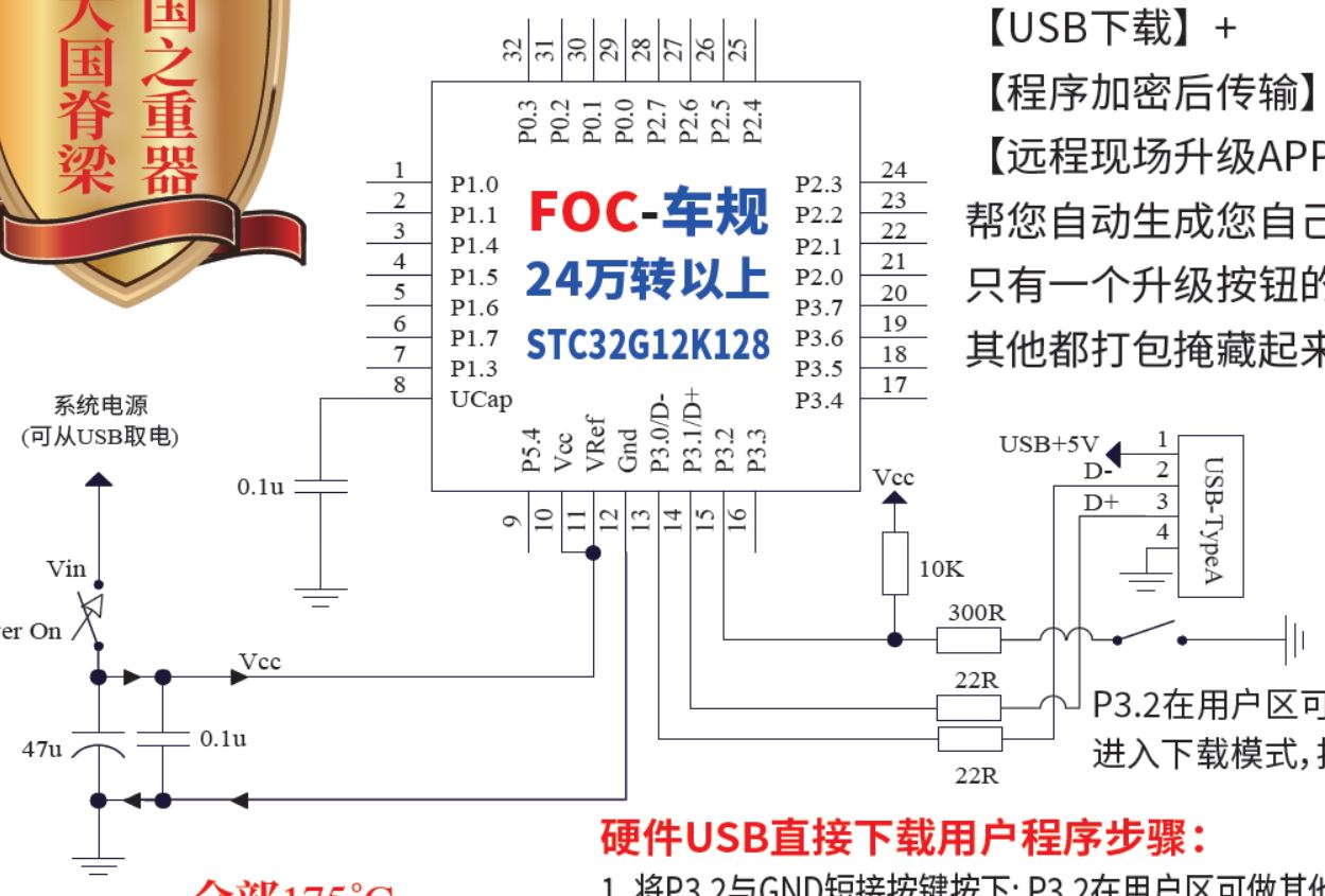

P3.2脚的外接电阻,能不能用IO内置上拉电阻(4K)代替?上电瞬间内置电阻能不能起到外置电阻的作用?防误下载

理论上是可以的,可以参考上电流程和关于上电过程中P3.2的相关描述,

如果是 硬件USB下载,早期的是要加这个上拉电阻的,现在的不需要
