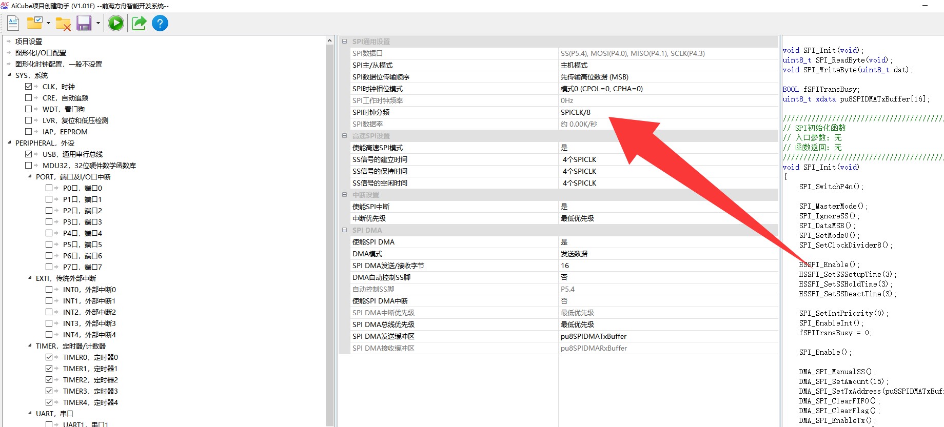

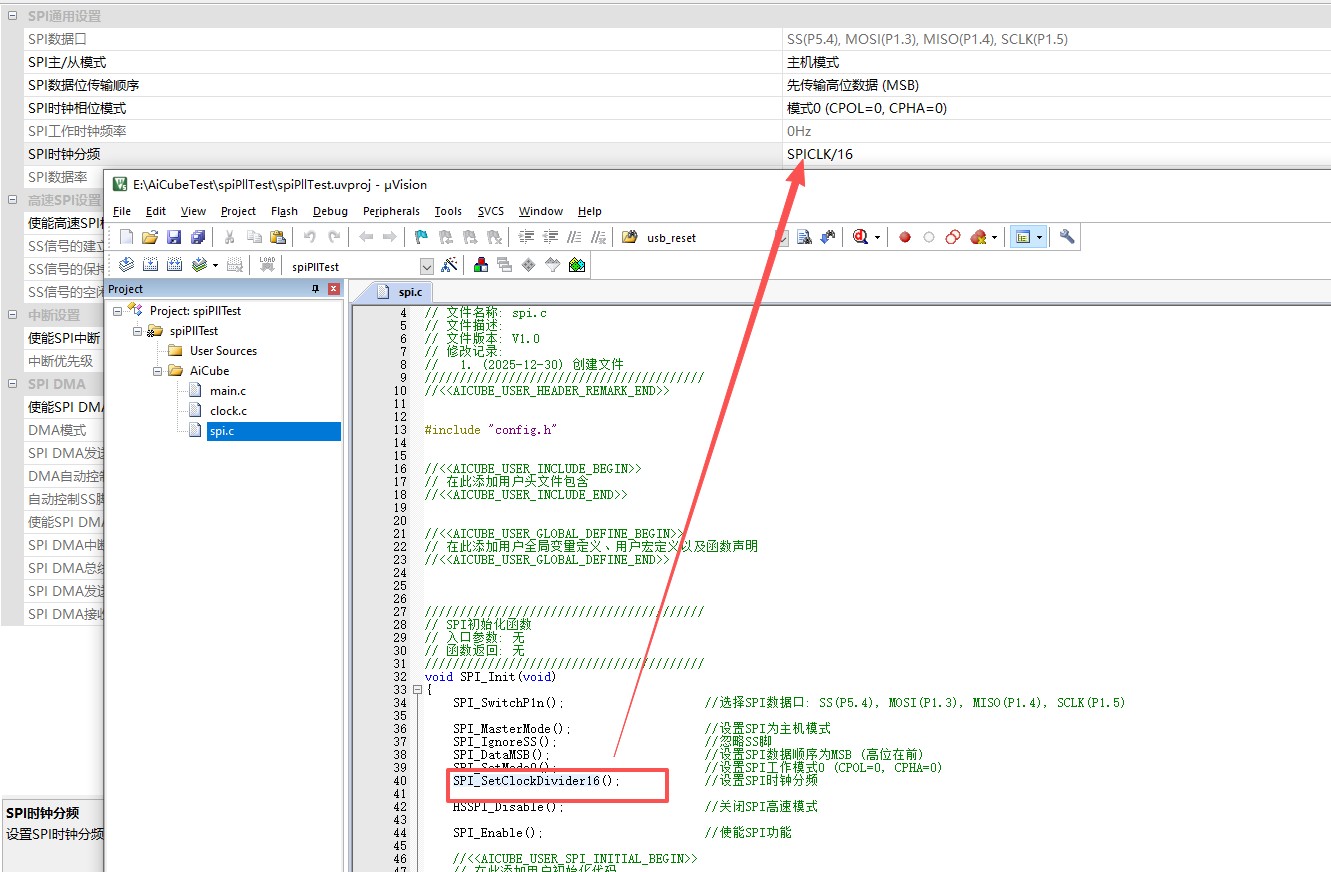

截图202512301655537091.jpg 使用AiCube配置STC32和STC8H的SPI时,选SPI时钟分频,不像AI8051U一样SPI数据率会改变,这个使用有影响吗?好像除了AI8051U,其他型号的单片机都是这样

优先保证分频正确.
界面显示频率不对是个bug.

好的 谢谢
