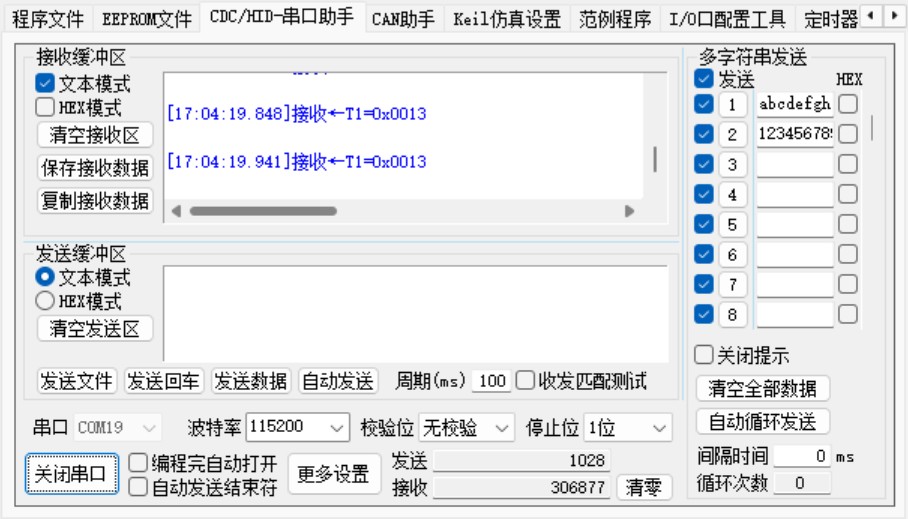

串口2初始化代码加这条指令:
  1. S2CFG |= 0x01;  //使用串口2时,W1位必需设置为1,否则可能会产生不可预期的错误
用附件例子测试
利用T0,T1做外部计数器-串口2输出THxTLx计数值.zip
