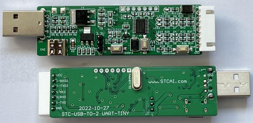

发表于 2022-12-8 11:04:52 | 显示全部楼层
这个 USB 转 双串口包邮RMB9, 也可以免费+包邮 送

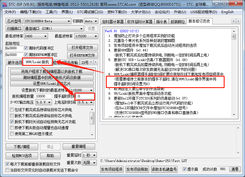

这个版本检测目标单片机时,动作稍微慢一点就显示下载失败了,体验非常不好,6.90U就没有这个问题,可以一直等待。
这是根据网友的建议加的通讯超时的功能 如果需要维持像之前版本不超时的通讯,可将这里设置为0  详情 回复 发表于 2022-12-8 12:14

发表于 2022-12-8 12:14:06 | 显示全部楼层
ys*** 发表于 2022-12-8 11:24
这个版本检测目标单片机时,动作稍微慢一点就显示下载失败了,体验非常不好,6.90U就没有这个问题,可以一 ...
这是根据网友的建议加的通讯超时的功能
(注:这里的设置参数对于U8W/LInk1D脱机下载和在线下载均适用)

发表于 2022-12-8 12:57:34 | 显示全部楼层
已经设置好了,谢谢。一直都是用的重复编程功能,用上新版本发现动作稍微慢一点就超时了,我想应该也是有地方设置的,但平时基本都用默认设置,对一些参数不熟悉。

发表于 2022-12-12 22:10:16 | 显示全部楼层
我也这样 用原来的了

发表于 2022-12-12 22:42:51 | 显示全部楼层
这是根据网友的建议加的通讯超时的功能
