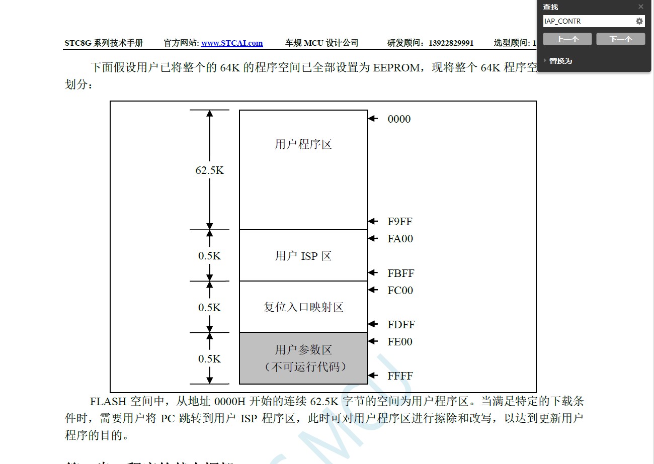

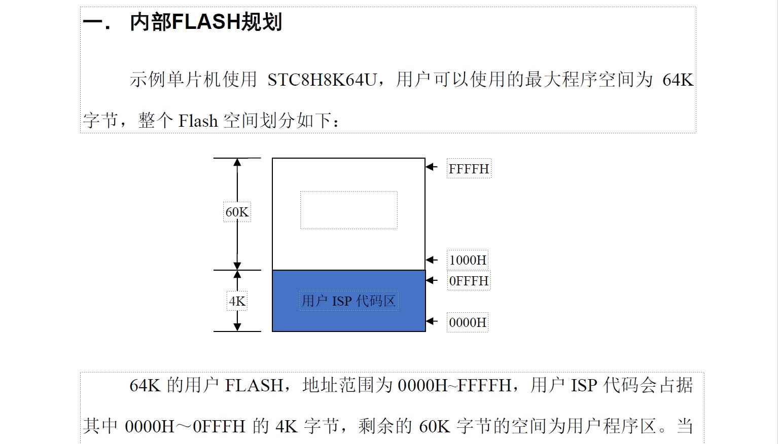

图一是官方提供的ISP下载文档中的,图二是单片机手册提供中的

发表于 2025-12-29 11:43:00 | 显示全部楼层
都可实现,用例程包就参考第一个,这种排布可保证用户ISP不可改

 楼主| 发表于 2025-12-29 14:01:39 | 显示全部楼层
参考例程设置用户代码起始地址已经变板砖了
重新使用官方下载方式下载用户ISP即可  详情 回复 发表于 2025-12-29 14:44
7378
14020
发表于 2025-12-29 14:44:11 | 显示全部楼层
不会变砖的,官方下载方式使用系统区,系统区用户无法访问,重新使用官方下载方式下载用户ISP即可
