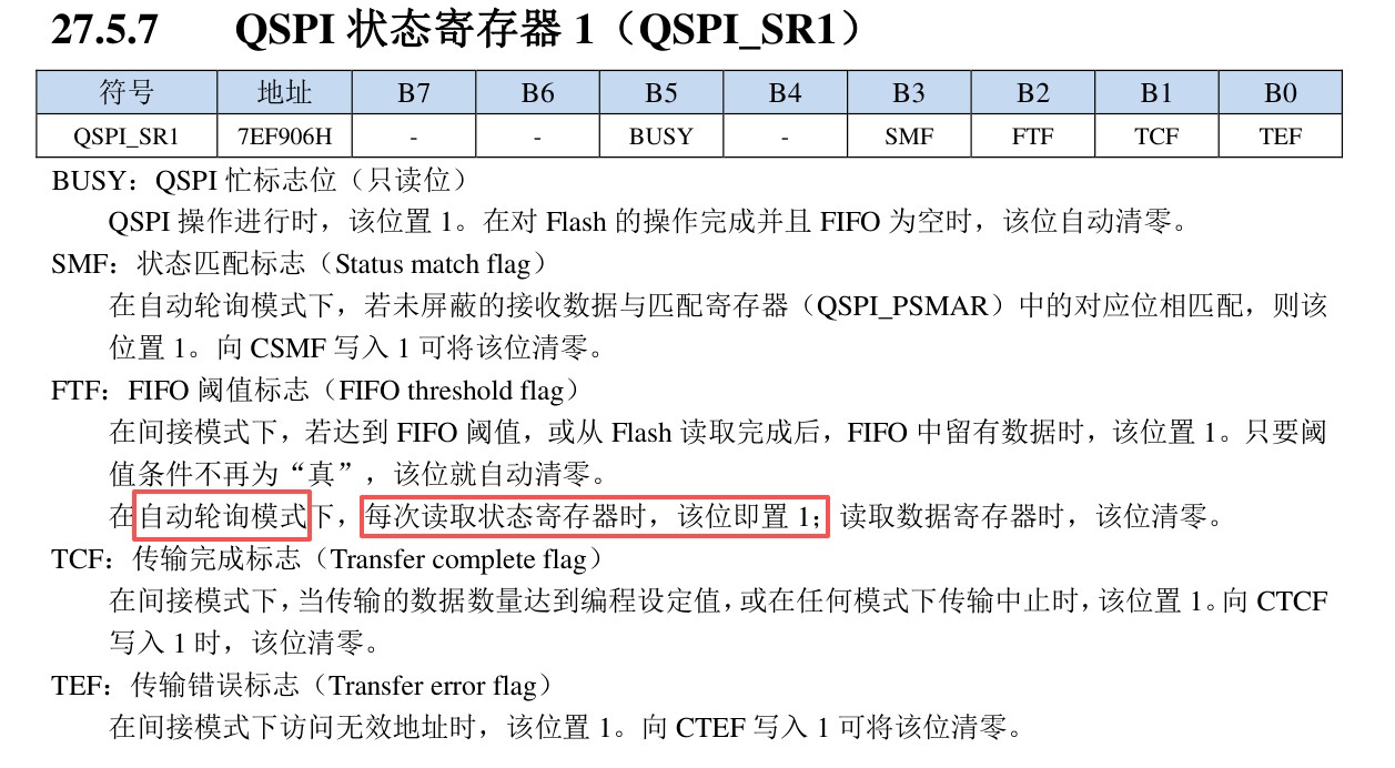

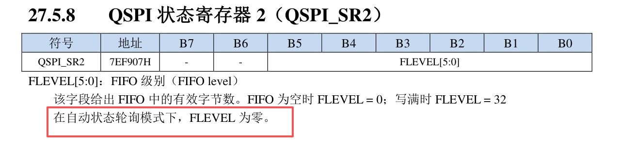

问题描述:
用QSPI接口对外部设备执行写入数据操作时,以我的理解,当mcu对外写入数据,存储到FIFO的字节数超出QSPI_CR2设定的阈值时,FTF标志置位。一旦把FIFO的数据写入到外部设备(至少1个字节),FTF标志即被复位。
现在遇到的情况是:通过QSPI接口对外写入数据,经查,当QSPI_SR2已经为0的情况下,再查FTF标志,仍然是置位状态。这一点我不理解 :-(
麻烦帮忙解惑一下,谢谢先 :-)

用的自动轮询模式?

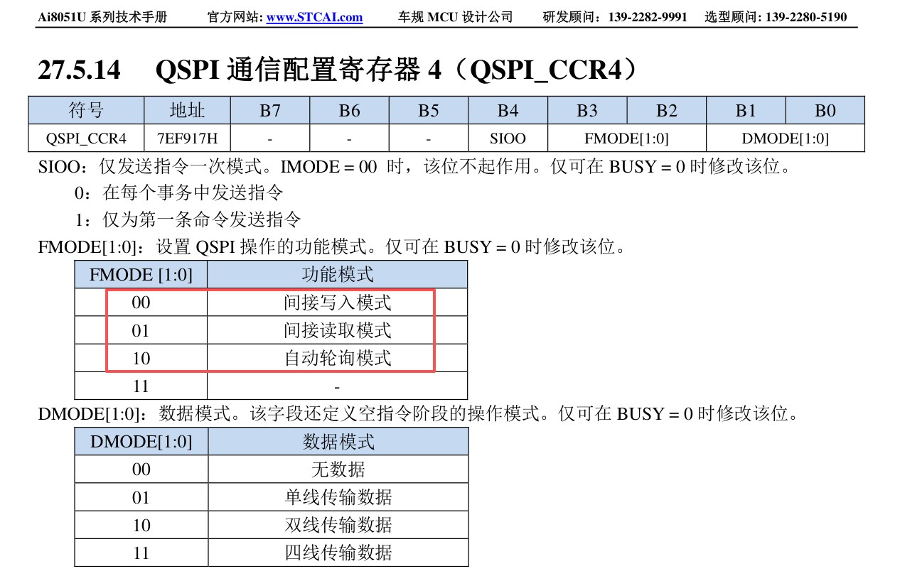

 楼主| 发表于 2025-12-28 21:13:45 | 显示全部楼层
erci*** 发表于 2025-12-28 21:11
用的自动轮询模式?
您好,疏忽了,没说清楚。
用的是间接写模式。

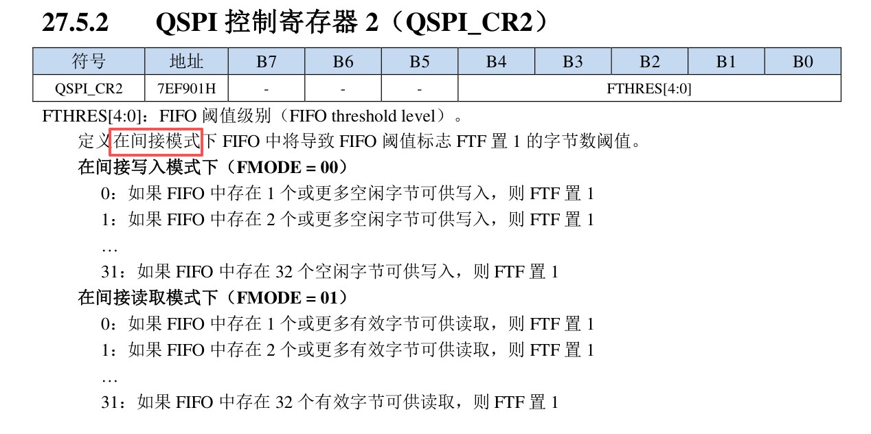

QSPI_CR2设定的阈值是多少呢? 并不是“把FIFO的数据写入到外部设备(至少1个字节),FTF标志即被复位” 而是数据量超过阈值即置位FTF标志  详情 回复 发表于 2025-12-29 09:06

发表于 2025-12-29 09:06:28 | 显示全部楼层
BeHa*** 发表于 2025-12-28 21:13
您好,疏忽了,没说清楚。
用的是间接写模式。
QSPI_CR2设定的阈值是多少呢?
而是数据量超过阈值即置位FTF标志

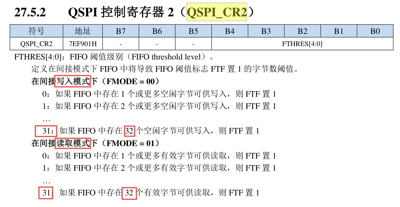

 楼主| 发表于 2025-12-29 19:20:55 | 显示全部楼层
erci*** 发表于 2025-12-29 09:06
QSPI_CR2设定的阈值是多少呢?
阈值设置为31.
可以说,FTF在FIFO存储的字节数一旦小于31,FTF标志位,就会自行置零,这样对不?
31时,是小于32就应清零。 字节数是阈值+1 都是“更多”,即>=(阈值+1)时FTF置1,否则为0. [attachimg]126765[/attachimg]  详情 回复 发表于 2025-12-29 19:30

发表于 2025-12-29 19:30:37 | 显示全部楼层
BeHa*** 发表于 2025-12-29 19:20
阈值设置为31.
可以说,FTF在FIFO存储的字节数一旦小于31,FTF标志位,就会自行置零,这样对不? ...
31时,是小于32就应清零。
字节数是阈值+1
