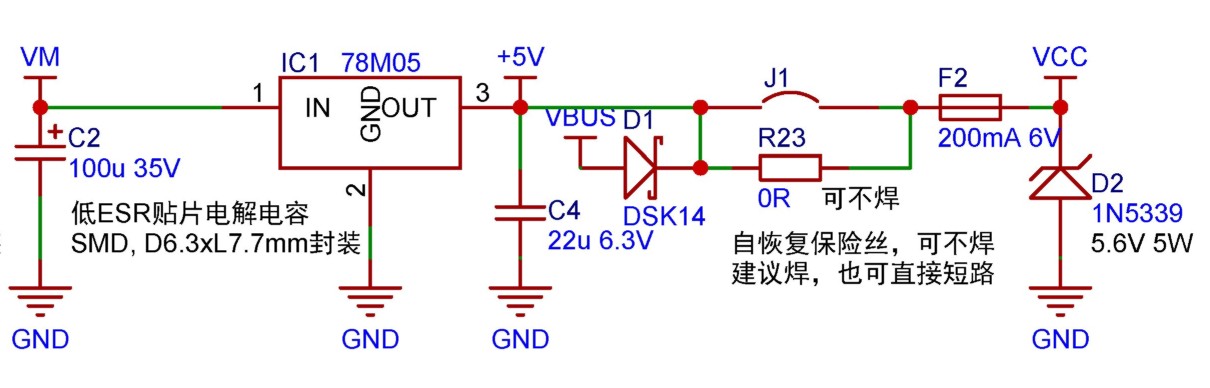

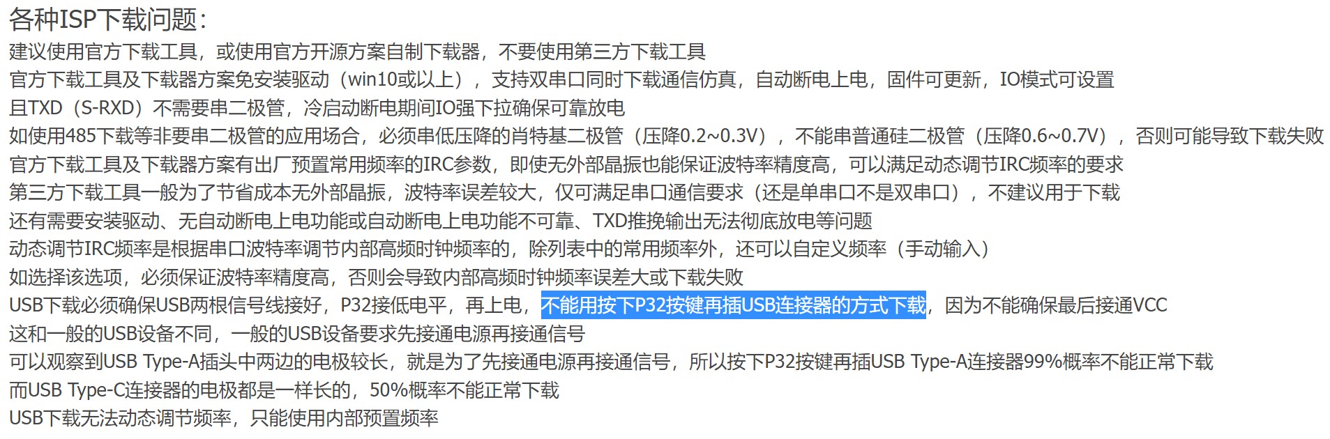

发表于 2025-12-28 18:39:45 | 显示全部楼层
跳线帽 J1 做电源开关:拔掉J1跳线帽停电,插上 J1上电
这个板子要按住P32按键插跳线帽
不能用按住P32按键插拔连接器的方式下载

发表于 2025-12-28 19:29:01 | 显示全部楼层
