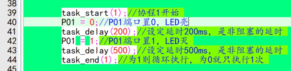

 楼主| 发表于 2025-12-27 21:08:09 | 显示全部楼层
state是无符号长整型,因为:
#define task_wait(ifx) user_task[_this_task].state=__LINE__;case __LINE__:if(ifx)break;
//是否继续向下,内部填入表达式,为1则等待,为0则不等待
state=__LINE__;实际是使用了行标
下图的task_delay(200);//设定延时200ms,是非阻塞的延时
的行标就是41,state=__LINE__就不能太小,32位的
unsigned long state;就OK
